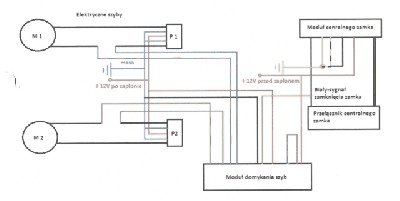

kolezko pokazales mi o ile dobrze patrze scematy sterownika ktory montowales, ja natomiast potrzebuje kolorow kabli w wiazce biegnacej w Daci poto aby nie nakluwac kazdego kabla i nie sprawdzac metoda prob i bledow ktory to jest. Ale skoro masz to podlaczone to mysle ze wydobycie tych informacji nie bedzie trudne :)
Na moim schemacie jest napisane: " Biały-sygnał zamknięcia zamka ".
Po prostu biały kabel z kabinowego przełącznika centralnego zamka.

pablo_gda napisał/a:
Jak już tak piszemy, to koleżko na forum są dostępne schematy, które zawierają wszelkie niezbędne informacje jakich szukasz - możesz sobie sam wydobyć te informacje bez angażowania w to innych ludzi.
Podpowiem ci, że lepiej się wpiąć w 2 przewody od przycisku zamykania/otwierania drzwi, który znajduje się na konsoli środkowej, do tego zasilanie centralki, kierunki i gotowe.

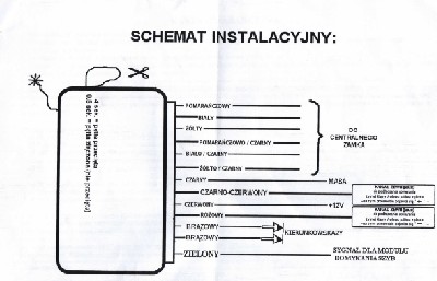

Jeśli kupiłeś zestaw podobny do tego z podanego z allegro to powinieneś otrzymać instrukcje montażu ze schematami.
Ja uprościłem sobie robotę i nie podłączałem żadnych kierunkowskazów ani oddzielnie otwieranego bagażnika.
Podłączenia i sam moduł znajdują się w konsoli centralnej i strują włącznikiem centralnego na konsoli.
Plik ściągnięto 1294 raz(y) 70,28 KB
Plik ściągnięto 1291 raz(y) 125,42 KB
Wysłany: 2011-11-01, 11:55
Tomek tls na samym dole w załączniku znajduje się schemat twojego centralnego zamka, gdzie :
141, 139, 138 - to silniczki centralnego drzwi pasażera, tylnych lewych i prawych
123 - to przycisk na konsoli środkowej od zamykania/otwierania drzwi
140 - to silniczek centralnego zamka kierowcy wraz z centralnym
645 - to moduł UCH, który steruje centralnym
I teraz twoim odbiornikiem podłączasz się do przycisku 123, oczywiście jeszcze do odbiornika podłączasz zasilanie ale to już jest oczywiste.
W przycisku 123 interesują cię piny 1 i 5.
Do pinu 1 podłączone są dwa kable o kolorach : łososiowy i brązowy
Do pinu 5 podłączone są dwa kable o kolorach : pomarańczowy i biały
Pin 5 - to masowy sygnał otwierania (20A - kod przewodu na schematach)
Pin 1 - to masowy sygnał zamykania (20B)
Sygnałem jest masa - pamiętaj - co pewnie w twoim odbiorniku trzeba będzie ustawić, aby podawał masy jako sygnał wyzwalający.
I swój odbiornik, odpowiednie kable z niego podpinasz właśnie do pinu 1 i 5 w przycisku 123.
Wszystko.

kupiłem zestaw który umożliwia podłączenie pilota tak aby otwierać z niego auto (mam centralny zamek w podstawowej wersji, bez pilota, otwiera i zamyka wszystkie drzwi tylko od strony kierowcy)
w jednym ze schematów jakie przyszły w zestawie była mowa o podłączeniu sterownika do centralnego zamka a w drugim podłączenie do wiązki przewodów idącej wprost do drzwi od przełącznika w kabinie (w centralnej części deski rozdzielczej).
podłączyłem sterownik do przełącznika i zamek działał, jednak palił bezpiecznik od tylnych świateł, w tym układzie zasilanie było podłączone bezpośrednio od akumulatora,
natomiast w schemacie drugim gdzie można podłączyć układ do sterownika centralnego zamka w aucie jest opis, że wykorzystuje się tamte przewody przy oryginalnym sterowniku z daćki, ale nie wiem w którym miejscu się on znajduje,
bardzo proszę o informacje n/t
Coś źle podłączyłeś, skoro palił ci jakiś bezpiecznik.
Podaj numer bezpiecznika zgodnie z tym : http://www.daciaklub.pl/forum/viewtopic.php?t=2300
, bo bezpiecznik od tylnych świateł jakoś nic mi to nie mówi.
Podłącz się pod przycisk na konsoli środkowej piny 1 i 5.
Musisz również w nowo kupionym module centralnego ustawić, że sterowanie centralnym ma odbywać się za pomocą ujemnego sygnału - minusem.
Czyli na piny 1 i 5 możesz podawać tylko minus.
Ostatnio zmieniony przez jackthenight 2012-08-08, 18:15, w całości zmieniany 3 razy
Pokaż te schematy to ci podpowiem, który wybrać najlepiej.
bigplik napisał/a:
rozumiem, że dając "minus" na piny 1 i 5 w przełączniku centralnego zamka w konsoli centralnej "plus" ciągnę prosto od akumulatora, czy tak?
Nie bardzo.
Zasilanie swojego modułu to jedna sprawa, a sygnały jakie moduł podaje na pin 1 i 5 to druga sprawa.
Pierwsza sprawa zasilanie modułu : plus i minus modułu podłączasz do aku przez jakiś bezpiecznik.
Natomiast druga sprawa, to sygnały jakie twój moduł podaje do otwierania drzwi. Muszą być to sygnały minusowe, czyli centralnym zamkiem sterujesz masą.
Jak podasz minus na pin 1 przycisku na konsoli środk. to zamki się np. zamkną, a jak podasz minus na pin 5 to zamki się otworzą lub odwrotnie (nie pamiętam teraz czy pin 1 to było otwieranie czy zamykanie) - ale to ci się okaże jak będziesz podłączał.
