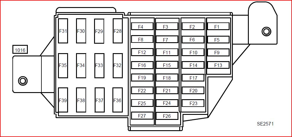

Skrzynka bezpieczników kabiny jest dość wdzięcznym obiektem do wykorzystania przy różnych przeróbkach, warto więc chyba przedstawić ją dokładniej.
Nie udało mi się niestety znaleźć jakiejś nowej wersji dokumentacji - dostępna w Internecie jest już trochę nieaktualna (z 2004 r.) - więc uzupełniłem ją trochę "na piechotę". Przy okazji chciałbym prosić o sprawdzenie, jak to wygląda w waszych autach i ewentualne zgłoszenie różnic oraz poprawek.
1. Umiejscowienie:
- lewa strona deski rozdzielczej:
2. Oznaczenia i objaśnienia:
Uwaga: obecność niektórych bezpieczników (i samych podłączeń) jest uwarunkowana poziomem wyposażenia i opcjami dodatkowymi.
bezpiecznik - amperaż - opis (w nawiasie: nr części wg schematu elektrycznego)
F1 - 20A - Bezpiecznik silnika wycieraczki przedniej szyby (212) - dźwigni zespolonej wycieraczek i spryskiwacza szyby (145) - modułu UCH (645) - płytki przekaźników akcesoriów (299-235)
F2 - 5A - Bezpiecznik: tablicy wskaźników (247) - przekaźnika układu wtrysku (1047) - modułu zespolonego wtrysku (120)
F3 - 10A - Bezpiecznik: włącznika świateł stop (160)
F4 - 10A - Bezpiecznik: modułu zespolonego w kabinie (645) - gniazda diagnostycznego (225) - modułu transpondera (957) - gniazda przekaźnika świateł dziennych (1034)
F5 - 5A - Bezpiecznik automatycznej skrzyni biegów
F6 - Nie używany
F7 - 30A - Bezpiecznik gniazda przyczepy
F8 - Nie używany
F9 - 10A - Bezpiecznik: reflektora lewego (227) - tablicy wskaźników (247) - pompy spryskiwaczy reflektorów (219)
F10 - 10A - Bezpiecznik: prawy reflektor (226)
F11 - 10A - Bezpiecznik lewego reflektora (227) - tablicy wskaźników (247)
F12 - 10A - Bezpiecznik: prawy reflektor (226)
F13 - 30A - Bezpiecznik: sterowania elektrycznym podnośnikiem szyby tylnej prawej(130) - sterowania elektrycznym podnośnikiem szyby tylnej lewej (131)
F14 - 30A - Bezpiecznik: sterowania elektrycznym podnośnikiem szyby po stronie kierowcy (132)
F15 - 10A - Bezpiecznik: modułu elektronicznego ABS (118)
F16 - 15A - Bezpiecznik: sterowania ogrzewanym fotelem kierowcy (615) - sterowania ogrzewanym fotelem pasażera (616)
F17 - 15A - Bezpiecznik: głównego elektromagnetycznego sygnału dźwiękowego (105)
F18 - 10A - Bezpiecznik: lewego światła pozycyjnego (185) - światła lewego tylnego (173)
F19 - 10A - Bezpiecznik: prawego światła pozycyjnego (184) - światła prawego tylnego (172) - oświetlenia schowka po stronie pasażera (168) - oświetlenia środkowego tablicy rejestracyjnej (1324) - tablicy wskaźników (247) - modułu zespolonego w kabinie (645) - sterowania światłami awaryjnymi (125) - konsoli sterowania klimatyzacją (319) - radioodtwarzacza (261) - sterowania centralnym zamkiem (123) - zapalniczki w pierwszym rzędzie (101) - sterowania ogrzewaniem tylnej szyby (128) - sterowania podnośnikiem szyby po stronie kierowcy (132) - sterowania odszranianiem z impulsowym trybem działania (1456) - sterowania funkcją "bezpieczeństwo dzieci" (135)
F20 - 7,5A - Bezpiecznik: światła przeciwmgielnego tylnego (światło lewe tylne 173) - tablica wskaźników (247)
F21 - 5A - Bezpiecznik: Ogrzewanych lusterek wstecznych kierowcy i pasażera (239-240)
F22 - Nie używany
F23 - (5A) - Bezpiecznik czujnika deszczu - czujnika zmrokowego - czujnika temperatury w kabinie klimatyzacji automatycznej
F24 - 5A - Bezpiecznik: zespół pompy układu wspomagania kierownicy (186)
F25 - 5A - Bezpiecznik układu wtrysku CNG (997)
F26 - 5A - Bezpiecznik: centralnego modułu airbag i napinacza pasów (756)
F27 - 20A - Bezpiecznik: silnika wycieraczki tylnej szyby (211)
F28 - 15A - Bezpiecznik: wyłącznik odbiorników prądu: tablicy wskaźników (247) - radioodtwarzacza (261) - modułu zespolonego w kabinie (645) - oświetlenia bagażnika (165) - lampki sufitowej w 3. rzędzie (1425) - środkowej lampki sufitowej (529)
F29 - 15A - Bezpiecznik: modułu zespolonego w kabinie (645) - gniazda diagnostycznego(225)
F30 - 20A - Bezpiecznik: moduł zespolony w kabinie (645)
F31 - 15A - Bezpiecznik: zasilania płytki przekaźników akcesoriów (299-231)
F32 - 30A - Bezpiecznik: sterowania ogrzewaniem tylnej szyby (128) - płytki przekaźników akcesoriów (299-235)
F33 - Nie używany
F34 - (??A) - Bezpiecznik włącznika napędu 4x4
F35 - Nie używany
F36 - 30A - Bezpiecznik: zasilania nawiewu zimnego powietrza (233)
F37 - 5A - Bezpiecznik: sterowania elektrycznym zewnętrznym lusterkiem wstecznym (134)
F38 - 10A - Bezpiecznik: radioodtwarzacza (261) - zapalniczki w pierwszym rzędzie siedzeń (101) - wspornika przekaźnika świateł dziennych (1034)
F39 - 30A - Bezpiecznik: konsoli sterowania klimatyzacją (319) - przekaźnika nawiewu zimnego powietrza (233)
Uwaga: napięcie podawane jest w przypadku "małych" bezpieczników (F1-F27) na lewy styk, natomiast w "dużych" (F28-F39) na dolny.
(Demontaż skrzynki / tablicy - http://www.daciaklub.pl/forum/viewtopic.php?t=2034, konektory - http://www.daciaklub.pl/f...pic.php?t=13341).

Ja tu mam parę uwag :
F4 - to bezpiecznik systemu blokady rozruchu - od immobilajzera
F26 jest obecny i jest to :
Bezpiecznik modułu zespolonego poduszek powietrznych i napinaczy pasów - modułu zespolonego w kabinie - gniazda diagnostycznego - modułu transpondera - wspornika przekaźnika świateł dziennych
Oraz F27 jest obecny i jest to bezpiecznik od świateł cofania też tak mówi instrukcja.
Co ciekawe bezpiecznik F3 z napisem STOP jest od światła STOP i również od światła cofania -
czemu dwa bezpieczniki są od światła cofania - no nie wiem - schematy tego nie uwzględniają bo są za stare :) Pewnie trzeba będzie sprawdzić to organoleptycznie, wyciągać bezpiecznik
F3 a następnie F27 i sprawdzić co będzie gasło w aucie :)
Wysłany: 2009-07-25, 00:31
Sądząc po innych renówkach oraz prądzie bezpieczników to z F4 do F26 został wydzielony tylko podsystem poduch i napinaczy, więc tak to na razie zmienię.
F27 - bardzo słusznie, w moim aucie też już tak jest, chociaż w instrukcji tego jednak nie mam...
F3 - sprawdzę przy okazji, ale obstawiam, że to jednak błąd w instrukcji, w której nie zostało uwzględnione wydzielenie światła cofania do F27. Tylko dlaczego ten ostatni taki wielki???
Dzięki za pomoc! (:

Fajnie, dzięki - ale jakbyś zrobił opis jednak zgodnie z wcześniejszym sposobem (czyli zaczynając na klapce od prawego górnego rogu), to byłoby jednak łatwiej porównywać...
Posty: 3231
Wysłany: 2011-04-11, 20:57
No właśnie, kolejność bezpieczników powinna być taka :
Skrzynka bezpieczników w DUSTERZE :
Pobierz Plik ściągnięto 52829 raz(y) 79,16 KB
Ostatnio zmieniony przez jackthenight 2011-04-11, 20:59, w całości zmieniany 1 raz

Ostatnio padł mi bezpiecznik od zapalniczki i zgłupiałem ... zadzwoniłem do ASO, gadali ze mną jak z głupkiem, a potem czekałem 10 minut na słuchawce aż sami znajdą gdzie jest ten bezpiecznik ... co ciekawe radio grało ...
Posty: 3231
Wysłany: 2011-04-20, 16:42
Koniu, bezpiecznik od zapalniczki to F38, a radio bez niego będzie normalnie grać i nic w tym dziwnego. Już to kiedyś pisałem na forum, zasilanie radia to bezpiecznik F28, a F38 jest podłączone do radia tylko po to, aby się samo włączało przy przekręceniu kluczyka.
Ostatnio zmieniony przez jackthenight 2011-04-20, 16:45, w całości zmieniany 1 raz

I znowu mi padł ten sam bezpiecznik ... czy 15A to nie za mało na to gniazdo? Czy to kompresor jakiś zwalony na kablu ... wsadziłem 25A, bo już nie miałem innego.
Posty: 3231
Wysłany: 2011-05-04, 19:30
Koniu pali ci się bezpiecznik F38 = 15 A który jest sygnałem do włączania radia po przekręceniu kluczyka oraz jest zasilaniem zapalniczki.
Sygnał do włączenia radia to jakieś mikro ampery albo i mniej.
Całe obciążenie na ten bezpiecznik to właśnie zapalniczka. Skoro ci się pali bezpiecznik to urządzenie które podłączasz pobiera prądu więcej niż 15 i dlatego ci się pali bezpiecznik - no proste jak konstrukcja młotka i nie wiem nad czym się ty jeszcze dłużej zastanawiasz - krótko mówiąc twój kompresor przepala ten bezpieczni, a czy to będzie kabel od kompresora czy coś w środku samego kompresora to już musisz niestety sprawdzić.
