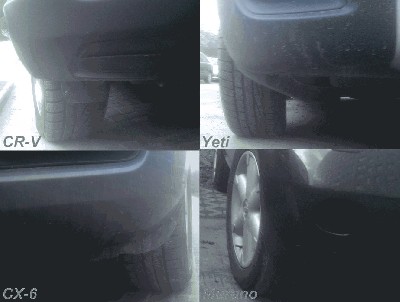

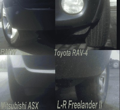

Szukanie inspiracji:
Plik ściągnięto 161 raz(y) 230,28 KB
Plik ściągnięto 183 raz(y) 100,41 KB
Ostatnio zmieniony przez piotrres 2011-05-26, 17:10, w całości zmieniany 1 raz

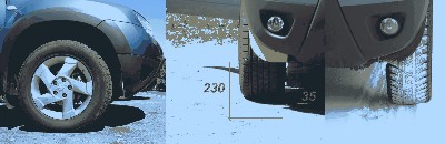

Wysłany: 2011-05-26, 16:52
Pierwsza, przymiarka, na razie z kartonu (vide: obrazek) z lewej zabrakło ca. 35 mm, i w widoku od przodu będzie dmuchało na elementy przedniego zawieszenia. Przedprototyp myślę zrobić z jakiegoś plastiku (macie pomysł z czego?) i przymocuję go tasmą dwustronną (chodzi mi bardziej o aerodynamikę niż o chlapanie)
Prześwit do kurtynki jest 230 mm
Plik ściągnięto 224 raz(y) 108,05 KB

Wysłany: 2011-06-05, 23:11
Zszywki to może rzeczywiście niekoniecznie, ale samo nadkole to chyba nie taki zły pomysł - chyba żaden klej tego nie utrzyma, więc bez śruby czy inny wkrętu się raczej nie obędzie...
Prototyp został umocowany na:
a) taśmie dwustronnej
b) taśmie jednostronnej przeciwpoślizgowej
wytrzymał już ca. 400 km, w tym z 5 km po gruntówkach z kałużami,i trochę po wysokiej (mokrej!) trawie.
I wydaje się, sądząc po wyglądzie drzwi, że jednak ogranicza wyrzut błota. Jutro...dzisiaj jadę do Przemyśla, ma padać, więc zobaczymy co to daje. Od strony aerodynamicznej ciężko mi cokolwiek powiedzieć, ponieważ,
poruszałem się ostatnio w trasie ruchem szarpanym (traktory, roboty drogowe, korki...)
Na zdjęciu, przedchlapacz po skróceniu (ponieważ przy +90km/h) wzbudzał się aeroelastycznie...i zaczynał warczeć.....
Plik ściągnięto 209 raz(y) 200,76 KB
