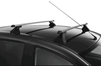

Na pewno ten sam typ co do Logana, mocowany na śruby (po 2 na stronę każdej belki razem 8 śrub M6, jak pamiętam). Gniazda, wprasowane we wzmocnienia dachu są umieszczone pod uszczelkami. Trzeba pamiętać by je ściągać, ze względu na opór oraz by się gniazda nie zapiekły (miałem z tym problem), myć (elementy stalowe: korozja)
To jest "firmowy" obrazek:
A tak to wygląda w praktyce:
Uwaga: jest belka przednia i tylna.
Zapłaciłem ca. 450 PLN (wrzesień 2005)

Aluminiowe belki to koszt prawie 2 razy większy od stalowych. Ja mam oryginały stalówki i one pokryte są gumą. Naprawdę są dobrej jakości. No ,ale zrobisz jak zechcesz. Są oryginały aluminiowe do sanderki koszt około 650zł

Więc uchwyty z belkami są w komplecie i ja za stalowe belki oryginalne zapłaciłem 280zł (komplet),natomiast komplet z belkami alu to około 650zł (oryginalne)
P.S
Stalowe belki są w kolorze ciemno szarym

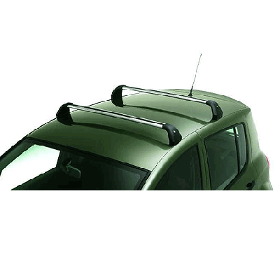

Podobaja mi sie takie alu jak te do modusa:
http://www.renaultteile24...s-roof-bar.html
Mozecie mi podac srednice srub montazowych i ich rozstaw ? Przy okazji szerokosc belek - cos sie pewnie dopasuje z innych pojazdow.

Zatem do wiadomosci Wszystkich - bagaznik z Logana nie pasuje do Sandero ( inna długosc belek ). Byc moze wersja do Sandero ma inny kod w systemie ?
Przy okazji - samo mocowanie tego bagaznika jest ok, estetyczne, mocne. Jednak same belki sa powleczone mocno plastikowa, nie dolegajaca do nich oslona z PCV. Inne bagazniki maja scisle dolegajacy material ochronny. To tworzywo wydaje sie dosyc twarde, malo elastyczne.

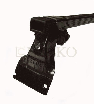

Ja kupilem bagaznik do Sandero/Logan montowany do oryginalnych otworow w karoserii firmy auto-maxi model supra 114. Jest lzejszy niz oryginalny. Troszke sie balem o jego jakosc i wytrzymalosc, w szczegolnosci gdy przed montazem oryginalne sruby okazaly sie za krotkie ! DOkupilem odp jakosci i dlugosci sruby na imbus. Razem z boksem na trasie Zakopane Warszawa spisal sie bez zastrzezen. Ma regulacje szerokosci belek.

Kiedys planowalem kupic oryginalny do Sandero i okazlo sie, ze te z ASO sa dedykowane pod Logan lub Sandero. Nie sa zmaienne ! Logan ma szerszy dach.
