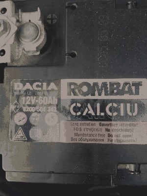

Z ciekawości wyszedłem sprawdzić jaki jest prąd rozruchowy i okazało się, że u mnie też jest 60Ah i 600A. Czyli to co wcześniej podałem 65Ah, to pomyliłem się (czasem z pamięcią tak jest). Ale mimo wszystko to i tak wydaje mi się, że w Pitesti wkładają do autka akumulator jaki jest pod ręką, bo to jakość dziwnie wygląda jackthenight ma taki sam silnik, klima i posiada akumulator 70Ah, a u mnie 60Ah, a Ty mekintosz do tego wszystkiego masz jeszcze diesla, w których z zasady jest większy akumulator i otrzymałeś też 60Ah. Trochę dziwne, bo przecież diesel potrzebuje większego akumulatora przy rozruchu zwłaszcza zimą kiedy silnik jest bardziej obciążony, do tego świece żarowe i pompa, która musi przetłoczyć gęsty olej napędowy i to w warunkach ujemnej temperatury, która przyczynia się do znacznego spadku wydajności akumulatora w takich warunkach.
