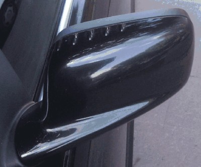

Przejechałem 150 km na tylnej kanapie (panie sobie chciały z przodu pogadać ) a ja osłuchiwałem auto, i wysłuchałem: szum od lusterka i od wiru podkowiastego od podszybia przedniego, ponadto jakieś efekty aeroakustyczne związane z głębokim osadzeniem szyb (wnęka rezonansowa). Te efekty wychodzą zwłaszcza z tyłu Cóż nie jest to SUVA czyli pseudoterenówka przeznaczona do jazdy autostradowej.
Swoją drogą, takie pseudooszczędności są czasami irytujące.
A tutaj macie przykład prostego środka zaradczego, redukującego część hałasu aerodynamicznego:
Plik ściągnięto 707 raz(y) 74,92 KB
