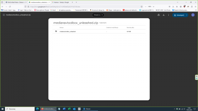

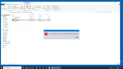

matek
Model: Sandero II Lift
Silnik: 1,0 SCE
Dołączył: 07 Wrz 2023
Posty: 46
Skąd: EL
Wysłany: 2024-04-19, 15:11
Znalazłem go też wcześniej ale mam problem z uruchomieniem, może coś robię nie tak.
Czy dopiero się otworzy jak włożę pendrive na którym mam zgrane dane z mojej MN3
Plik ściągnięto 117 raz(y) 110,27 KB
Plik ściągnięto 66 raz(y) 96,16 KB
Ostatnio zmieniony przez matek 2024-04-19, 15:42, w całości zmieniany 1 raz
Pomógł: 117 razy
Posty: 3949
Wysłany: 2024-04-19, 21:15
Oczywiście- bez pendrive nie działa, bo nie może 😉
