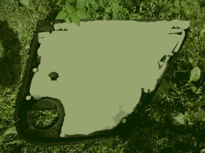

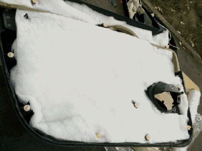

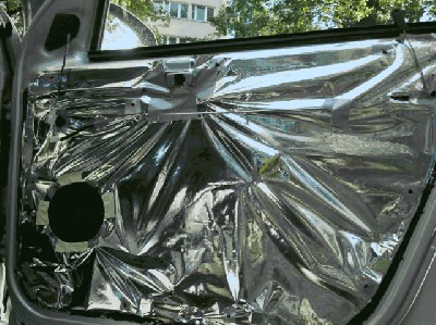

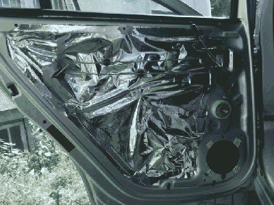

Zrobiłem juz komplet drzwi. Zdjecia ponizej:

Imo wszystko super jeżeli zależy Ci tylko na termoizolacji ;-) Bo jeżeli to pod audio to efekt będzie mizerny... Podstawa to stworzyć komorę zamkniętą dla głośnika i wygłuszyć blachy aby nie wpadały w rezonans. Polecam dekarkę z warstwą alu.
Koszty znikome jakieś 50 zł na parę drzwi a afekt niesamowity :-D Kumpel porównał z swoją serią i już jest umówiony na podobny zabieg;p

Też polecam. Jedna warstwa na poszycie drzwi a druga w zamian fabrycznej folii. Pod boczek gęstą wełnę mineralną lub matę wojłokową.

Zadanie ukonczone. Wyszlo tak sobie. Tzn. drzwi , szczegolnie przednie sie ciszej zamykaja. Tylne niemal bez zmian. Nie wyklejalem calej powierzchni w zawiazku z umiejscowkieniem elementow sterowania zamkiem/ciegnami. Zalezalo mi glownie na termoizolacji, zas przy okazji jakims wyciszeniu. Nie mam sily na dzis grzebac sie z matami bitumicznymi. By wyciszyc dacie trzeba by jeszcze dach zabezpieczyc oraz podloge. Dach pewnie zrobie, by byla lepsza termoizolacja.
PS. Materiał ktory uzylem sluzy akurat do wykładania skrzyn glosnikow.
PS2. W daci nie ma "fabrycznej" folii na drzwiach ;-(
