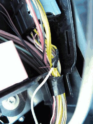

Ja również wreszcie zamontowałem światła dzienne w miejsce przeznaczone na halogeny. Nie dokonałem tego samodzielnie, tylko w ASO przy okazji przeglądu.Koszt 140 zł.
podłączenie białego kabelka w skrzynce
Plik ściągnięto 242 raz(y) 58,24 KB

Sprawdzałem jeszcze inne podłączenie tych światełek i zdecydowałem się na wpięcie pod bezpiecznik od szyb. Teraz przekręcam kluczyk w poz.I nic się nie dzieje, przekręcam w poz.II światła się zapalają i świecą cały czas nawet przy rozruchu. Więc :oops: :lol: mogę słuchać radia w poz.I a światełka się nie świecą.
Pawlo
Ostatnio zmieniony przez Pawlo 2011-02-17, 19:30, w całości zmieniany 1 raz
Wysłany: 2011-02-17, 20:11
Pawlo a to czytałeś : http://www.daciaklub.pl/f...p?p=66148#66148
Podałem tam dwie metody podłączenia - 2 metoda zapala dzienne dokładnie podobnie jak twoje podłączenie pod bezpiecznik szyb, z tą różnicą że nie trzeba prowadzić kabli do wnętrza auta oraz można w każdej chwili wyłączyć dzienne bez wyłączania innych akcesorii w aucie.

Tylko że ja nie użyłem okablowania od przeciwmgłowych tylko to oryginalne od lamp, nie chciałem niczego przecinać w skrzynce z przekaźnikami. Tak uważam że jest czytelnie a dla mnie było szybciej. Co do radia mam swojego pioneerka z dorobionym sterowaniem pod kierownicą. Nie chce tego przerabiać bo nie mam takiej potrzeby.
Pawlo
Wysłany: 2011-02-17, 21:29
Pawlo napisał/a:
W opisie paręnaście wierszy niżej pod metodą 2 jest opis podłączenia z wykorzystaniem oryginalnych kabli od lamp dziennych.
Pawlo napisał/a:
No rozumiem - albo przecinamy i podłączamy pod maską w skrzynce przekaźników, albo wprowadzamy kabel do wnętrza auta do skrzynki bezpieczników - to już jak kto woli- ja jestem zwolennikiem jednak lutowanych połączeń niż wtykania kabla pod bezpiecznik :-/
