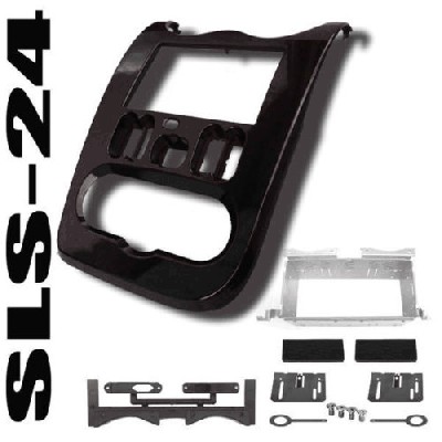

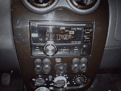

Poniżej zdjęcie kieszeni i ramki którą montowałem:
Efekt końcowy
Plik ściągnięto 203 raz(y) 37,63 KB
Taką ramkę i kieszeń montowałem.
Plik ściągnięto 193 raz(y) 29,36 KB

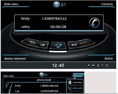

Wysłany: 2014-02-14, 11:39   Navi do Sandero Stepway
Kombinuje z czymś takim , co o tym sądzicie?

ramka ma całkiem inny kształt niż radio, druga sprawa niewiadoma jest wysokość medianav w stosunku do rozmiaru radia 2din, moim zdaniem medianav jest wyższe co oznacza, że nawet po obrobieniu ramki z boków radio i tak nie wejdzie bo będzie zachodziło na przyciski. Ale gdybam, jak ktoś zmierzy to będziesz wiedział, dziura w ramce 2din ma niecałe 10cm wysokości i 17cm szerokości

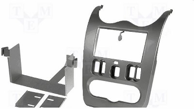

fotolabor, czy ta ramka, jej kolor jest dopasowany do oryginalnej z Laureate2/ Delsey?
Gdzie kupiłeś i za ile?
Czyżby TME?
Wysłany: 2014-03-02, 11:16
fotolabor
Silnik: 1,5 dci 110 KM 4x4
Dołączył: 13 Lip 2012
Posty: 131
Wysłany: 2014-03-02, 13:01
Dominus napisał/a:
Czyżby TME?
TME z przesyłką 250 zł :mrgreen: Kolor szary mat nie zauważyłem różnicy między orginałem.
