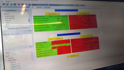

RobertK napisał/a:
Właśnie kompas się nie uaktywnia i ECO punkty zawsze są 100/100 ? Czy w BIC trzeba zmienić VIN na aktualny czy to jest bez znaczenia ?
A ile z tym już jeździsz? Bo właściwe punkty ECO uaktywniają się po jakimś czasie (ilości km)- kalkulator musi zebrać dane. Z kolei o ile mi wiadomo, to za odczyty pochyłomierza odpowiada jakiś moduł (określony model pompy ABS?), który montują tylko w Dusterze w wersji 4x4. Natomiast kompas powinien działać- dane są brane z systemu GPS z Media Nav- czyli jak w nawigacji. U mnie w Sandero kompas działał, gdy włączyłem ten ekran na próbę. Punkty ECO też mi działają a mój BIC 283464084R pochodzi przecież z Dustera.
Zauważyłem, że u mnie w takim samym BIC, miałem ciut inne odczyty niż u Ciebie w "zielonej" tabeli- nic tam nie zmieniałem i nie wiem na co to wpływa.

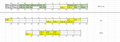

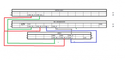

Panowie, zwracam się do was z prośbą o pomoc.
Zamontowałem w moim Clio IV moduł bic 283467680R zgodnie z poniższym schematem.
Modułu niestety nie udało mi się odnaleźć na magistrali CAN2. Wymieniłem moduł na taki o numerach 283468105R tego również nie mogę odnaleźć na magistrali CAN2. Połączenia sprawdzone za pomocą multimetru, w sieci CAN jestem w stanie odnaleźć radio Media Nav Evolution 2 ale samego modułu już nie.
Informacje o samochodzie:
Clio IV 1.5 dCi 2016
Radio Media Nav Evolution 2 1.0.15.1 (funkcja ECO oczywiście aktywowana).
Dodam tylko że fabrycznie CAN2 nie występował u mnie w złączu OBD2 i wiązka została dorobiona.
