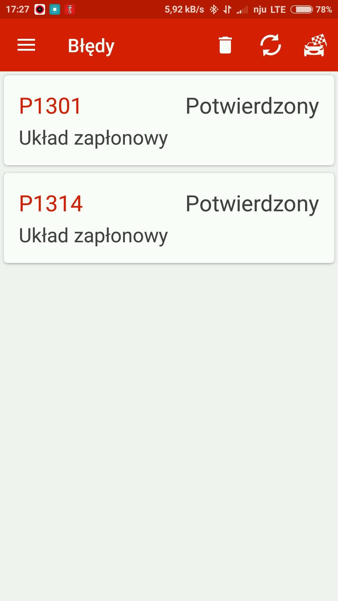

Szukam opisu błędów ze zdjęcia , każde źródło w internecie podaje inaczej .Są to błędy bieżące kasowanie nic nie daje, niezależne od lpg.

Wysłany: 2018-04-13, 19:11
:arrow:
Pobierz Plik ściągnięto 4592 raz(y) 137,41 KB
Posty: 4055
Wysłany: 2018-04-13, 21:54
Zmień świecę/kable - podejrzany cylinder #1 czasami nie pali.
Kasowanie błedu nic nie daje po odczytuje istniejący błąd.

Jeżeli chodzi o błędy wszystkie są w serwisówce 17B
1301 Wypadanie zapłonu w cylindrze 1 w trybie zasilania LPG
1314 Wykrycie wypadania zapłonu
W innym aucie wcześniej kupowałem najtańsze boshe z 7 zł sztuka i wymieniałem co rok (10 tyś km ) ale efekt był taki że co 2-3 lata miałem przewody za 150 zł do wymienny teraz spróbuje kupować lepsze.

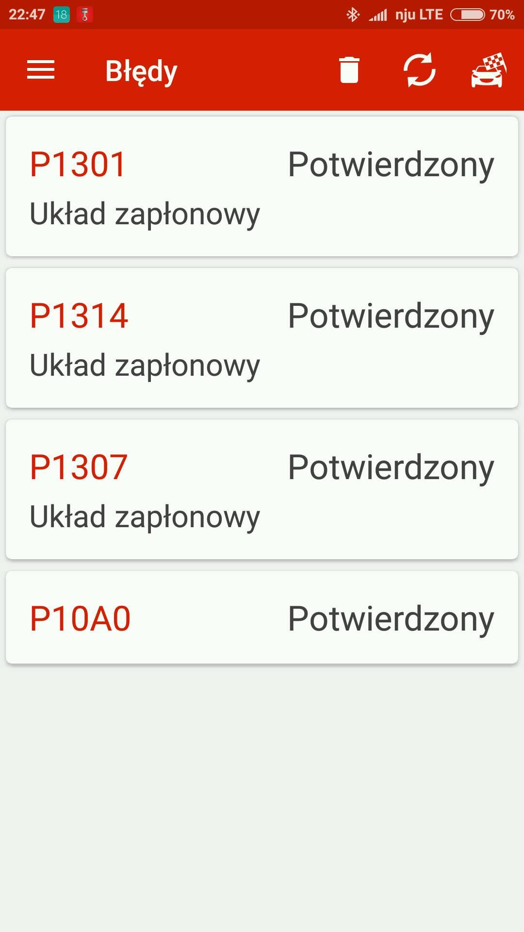

Wysłany: 2018-04-18, 22:11
No to wymieniłem
Na początku wymieniłem wtrysk od strony rozrządu co powodowało zapalenie chech engine
potem doczytałem że w renult cylindry się liczy od sprzęgła więc kolejna podmianka spowodowało efekt jak widać:
Pobierz Plik ściągnięto 3913 raz(y) 88,15 KB
Posty: 1825
Wysłany: 2018-04-18, 22:28
bład: 10A0 Obwód wtryskiwacza LPG cylindra 1
wziął się z niedopiętego przewodu sygnałowego , oczywiście wpięty po minucie ale błąd po 50 km dalej jest aktualny.
