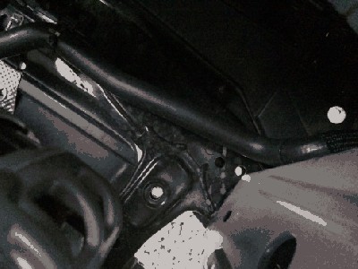

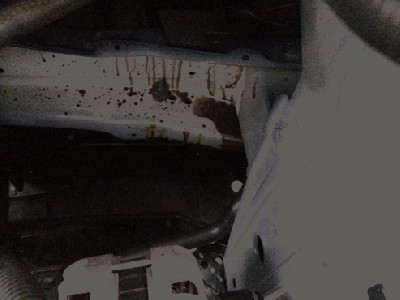

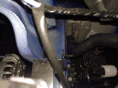

Jescze raz sorki poprawie w poniedziałek bo z tabletu ciężko. Przesyłam foty dziś zrobione. Na jednym zdjęciu widać rysy na lakierze z tego co wywnioskowałem od przesuwania blachy tej obok miski olejowej
Plik ściągnięto 255 raz(y) 64,1 KB
Rysy od przesuwanej blachy
Plik ściągnięto 260 raz(y) 60,49 KB
Plik ściągnięto 226 raz(y) 58,78 KB

Podaje linki do większych zdjęč
Miska
http://www.fotoszok.pl/sh..._image.jpg.html
Wyciek lub konserwacja
Tu wsadzilem telefon tam gdzie sam bym nic nie zobaczyl
Chlodnica moze to tylko fabryczne zgniotyy
Widok ogolny
Od spodu

Biała pasta = polerka = malowanie całego auta
To brązowe to olej antykorozyjny wiem bo mam tym cały samochód zachlapany (ALE z własnej woli ).
Ale aso na pewno w ramach gratisów go nie użyło sugerował bym jakieś naprawy blacharsko lakiernicze .

Właściciele 1.6, powinniście wiedzieć co to za ustrojstwo rudego koloru przy prawej lampie przedniej. Wygląda na to, że to jedyna część która pokryła się nalotem. Odnośnie konserwacji - może być fabryczna, przynajmniej w Loganie jest zrobione podobnie. Akurat ten element (pas przedni) raczej nie może być naprawiany blacharsko, a właściwie komu by się chciało z tym bawić. Kupują nowy i wkręcają, a nie klepią, lakierują, konserwują. Więc i podejrzenie ukrycia naprawy wydaje się bezzasadne.
Ostatnio zmieniony przez MCV 2014-07-13, 00:13, w całości zmieniany 2 razy
Wysłany: 2014-07-13, 00:39
No tak ale biała pasta to ewidentna polerka , polerka robi się w celu krycia przed miernikiem ponownego malowania .
Posty: 3545
Wysłany: 2014-07-13, 05:36
To ile w końcu części jest rudych? Jedna z przedstawionych na rysunku to na 100% obciążnik żeliwny, dają go w miejscu, z którego zabrali pompę wspomagania czy coś w tym rodzaju, było już na forum.

Zdjęcia w pełni nie oddadzą wszystkiego. Dotknij palcem lub szmatą te zacieki jak są stałe to znaczy, że konserwacja a nie olej. Bo tak mi to na zdjęciach wygląda. Ten zardzewiały element jest z żeliwa i nie jest pomalowany, więc to normalne ze zardzewiał i nie widzę żeby był podmieniony. Jak ja bym miał wymięć miskę z jednego samochodu do drugiego to bym się poważnie zastanowił, bo to dużo roboty? Z której jak widzę piszący nie zdają sobie kompletnie sprawy. Szybciej jest wziąć papier ścierny lekko przelecieć i lakier w seraju. I kończysz operację po max 1h a nie wymiana, która potrwa 6h. A polerkę robi się na każdym sprzedawanym aucie, bo zawsze ma jakąś rysę. A odbierałem już parę nowych aut z salonu.
A te białe plamki dal mnie to zaschnięte i nie zmyty środek do mycia karoserii, aktywna piana.

A myśle że to jest micha dlatego że wchodzi do niej wąż od spodu.
