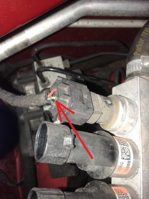

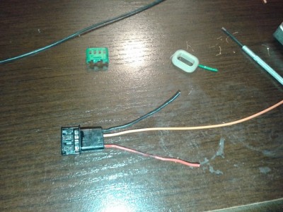

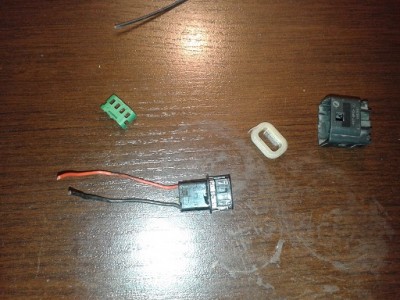

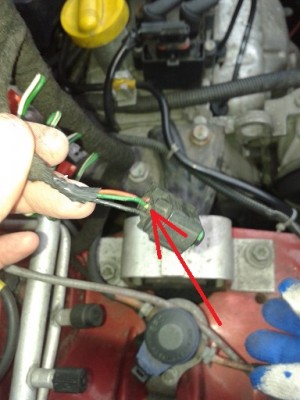

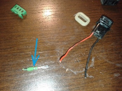

Na początek zdjąłem wtyczki od wtryskiwaczy. Nagle zobaczyłem, że przewód do kostki przy czujniku jest naderwany... Ale numer. Pomyślałem sobie, że może to jest powód takiego stanu a poprzedni właściciel wymienił już centralkę gazu i ten czujnik... :oops: Ale skoro problem pozostawał, to auta się pozbył. Podejrzewam, że winny był monter, który zamontował listwę w taki sposób, że wiązka od czujnika opierała się o przewody hamulcowe a drgania robiły swoje... (i tu przypomina mi się sytuacja, gdy gazownik w mieście klnął chłopaków z BRC z Radomia, ze zamontowali w aucie mojej żony listwę za kolektorem i ma ciężki dostęp do filtra. ale ja sobie myślę, że zrobili to fachowo, bo listwa zawsze ciepła, przewody tej samej długości - podobno ma to znaczenie, a reduktor mam schowany blisko silnika i też jest "cieplejszy", generalnie auta użytkowane w moim domu zrobiły 110 kkm na LPG więc coś powiedzieć mogę 8-) o montażu, bo regularnie bywam co 15 kkm na serwisach i widzę jakie ludzie problemy mają).
Przewody obciąłem w połowie długości, by potem móc spokojnie połączyć. Listwę odkręciłem, zalałem spirytusem na 30 min i płynem do czyszczenia na 30 min. W tym czasie rozebrałem kostkę (niestety kabelek był urwany tuż przy niej i inaczej się nie dało) i podpiąłem nowy kabelek. Wszystko ładnie złożyłem - tylko niestety bez lutowania, bo nie było warunków, poskręcałem, zaizolowałem.
Auto odpaliłem, pojeździłem i jest ok :mrgreen: dusiłem z 800 obrotów pod górkę i ładnie wchodzi, z dwójki też, zero szarpania. Mam nadzieję, że rozwiązałem problem :-) i moje wypociny mogą komuś pomóc. Za jakiś czas dam znać jak przedstawiają się efektu długofalowe.
