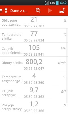

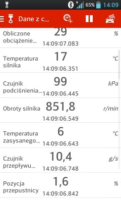

Powiem na podstawie mojego dci.
2 cegiełki oznaczają temp.płynu chłodz. dokładnie 57°c, zapalają się po ok.5 km. jazdy nie przekraczając 2000 obrotów silnika. Maksymalnie udało mi sie osiągnąć temp. 77/80° c (dalej 2 cegiełki 3 jeszcze nie
udało mi się uzyskać) , uzależnione jest to od wyskalowania (rodzaju)termostatu i wydaje mi się, że to będzie optymalna temperatura silnika na tę porę roku i jeszcze nie przy max obciążeniu.
Po osiągnięciu w/w temperatury zaczyna dobrze ogrzewać.
Wszystkie informacje te i jeszcze inne pochodzą bezpośrednio z czujników przekazywane za pomocą ELM-a i wyświetlanne na bieżąco w smartfonie. Gorące przewody wcześniej powinny być przy nagrzewnicy (tzw. krótki obieg), w przeciwnym razie może być wina termostatu.
Zimny silnik
Plik ściągnięto 69 raz(y) 130,11 KB
Rozgrzany silnik
Plik ściągnięto 51 raz(y) 112,58 KB
