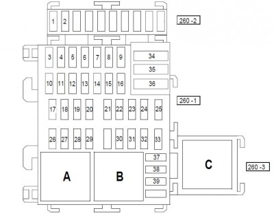

Bezpieczniki i przekaźniki w kabinie - II generacja
Wysłany: 2015-04-11, 21:24   Bezpieczniki i przekaźniki w kabinie - II generacja
Opis bezpiecznikow i przekaznikow w kabinie
1 - 40A - Podnosnik szyby od strony kierowcy
2 - 5A - Zewnetrzne elektryczne lusterka wsteczne
3 - 30A - Elektryczne podnoszenie szyby przedniej
4 - 7,5A- Lewe swiatlo drogowe
5 - 7,5A- Prawe swiatlo drogowe
6 - 7,5A- Lewe swiatlo mijania
7 - 7,5A- Prawe swiatlo mijania
8 - 5A - Lewe swiatla pozycyjne
9 - 5A - Prawe swiatla pozycyjne
10- 15A - Tylne gniazdo akcesoriow
11- 7,5A- Tylne swiatla przeciwmgielne
12- 10A - Sygnal dzwiekowy
13- 20A - Automatyczna blokowanie dzwi
14- 5A - ESC
15- 10A - Lampka sufitowa
16- 5A - ABS,ESC
17- 15A - Wsteczny, bieg wycieraczka
18- 5A - Ogranicznik predkosci, tylna szyba, ostrzezenie o niezapietym pasie, funkcja pomocy przy parkowaniu
19- 7,5A- Swiatla do jazdy dziennej
20- 7,5A- Pompa paliwowa
21- 5A - Wtrysk paliwa
22- 5A - Poduszka powietrzna
23- 15A - ogrzewane fotele
24- 5A - Wspomaganie ukladu kierowniczego
25- 20A - Wyposazenie holownicze
26- 15A - Kierunkowskaz
27- 10A - modul zespolony kabiny (UCH)
28- 15A - modul zespolony kabiny (UCH)
29- 20A - Elementy sterujace kierownica
30- 25A - Elementy sterujace kierownica
31- 15A - Alarm(puste miejsce)
32- 10A - Tablica wskaznikow
33- 7,5A- Radio
34- 25A - Rozrusznik
35- 30A - Wycieraczka
36- 40A - wentylator kabiny
37- 15A - Zapalniczka
38- 15A - Gniazdo diagnostyczne
39- 5A - Ogrzewanie lusterka wstecznego
40- 15A - Przednie swiarla przeciwmgielne
Przekazniki
A - Dmuchawa
B - Ogrzewanie tylnej szyby
C - Blokada obwodu tylnych szyb
Plik ściągnięto 9812 raz(y) 83,36 KB
Plik ściągnięto 6723 raz(y) 34,71 KB

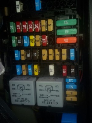

Wysłany: 2019-09-03, 14:22
W moim Dusterze bezpieczniki jak na zdjęciu. Prosiłbym o opis ponieważ na klapce "czysto" nie ma opisu. Jeżeli jest oddzielny temat bezpieczników tylko dls Dustera to proszę o przeniesienie postu.
Plik ściągnięto 1321 raz(y) 76,02 KB
Wysłany: 2019-09-03, 21:37
Instrukcja obsługi - http://www.daciaklub.pl/u...kcja_X792SU.pdf - str. 5.30
Osobnego tematu nie ma, bezpieczniki są właściwie takie same.

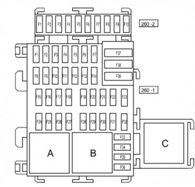

Wysłany: 2020-12-27, 21:47
Która wersja jest poprawna? Razem z tą z instrukcji są już 3.
Chciałbym podpiąć zasilanie dla podgrzewanych siedzeń i nie wiem pod który bezpiecznik (wg. instrukcji żaden nie jest samodzielny dla grzanych stołków.
Pomógł: 120 razy
Posty: 4141
Wysłany: 2020-12-28, 10:21
buladag napisał/a:
Bo nie ma bezpiecznika dedykowanego tylko dla grzanych stołków.
Wedle schematów podłączenia fabrycznych mat, ich zasilanie idzie z bezpiecznika oznaczonego jako F16 (15A) a on chroni jednocześnie inne obwody.

Wysłany: 2021-01-06, 16:54
Podpiąłem się do bezpiecznika F16 z rysunku 2. Działa, natomiast po wyjęciu bezpiecznika ogrzewanie szyby działa (a przynajmniej przycisk się podświetla), działał też tempomat - także rozpiski z instrukcji chyba się nie zgadzają.
Co ciekawe myślałem, po wyjęciu bezpiecznika, że w gnieździe jest tylko jeden (górny) styk bez napięcia, okazuje się jednak, że są dwa, tylko dolny jest niewidoczny/głębiej schowany. Po wpięciu "bypassa" napięcie jest, w bypass wpiąłem bezpiecznik 15A dla fabrycznego obwodu (czyli taki jak był) i 10A dla foteli. Moje maty to chińszczyzna, pobór prądu dla zimnych mat przy napięciu 14,3V (uruchomiony samochód) to około 8,6A dla wszystkich 4 mat i około 2A przy niższym stopniu grzania.
F23 jest u mnie pusty, niestety napięcie na stykach jest tam stałe, nawet po wyłączeniu zapłonu.
