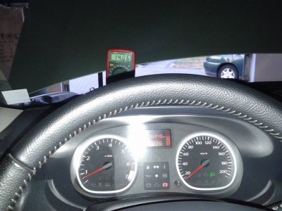

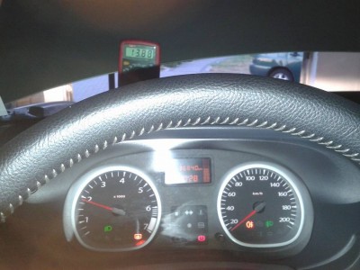

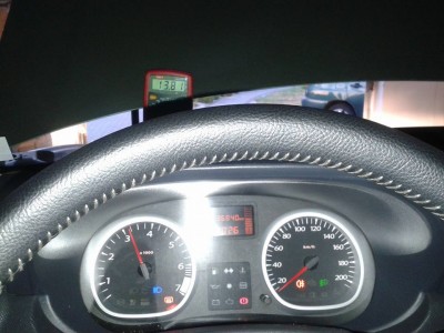

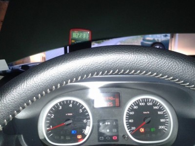

Dziś dokonałem nowych pomiarów
nie ma różnicy teraz na odczytach z masy na aku a silnikiem/skrzynią
ładowanie bez obciążenia
Plik ściągnięto 47 raz(y) 78,71 KB
ładowanie z obciążeniem luz
Plik ściągnięto 53 raz(y) 81,33 KB
ładowanie z obciążeniem obr 2 k
Plik ściągnięto 38 raz(y) 74,65 KB
ładowanie z obciążeniem obr 3 k
Plik ściągnięto 44 raz(y) 78,59 KB
