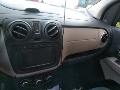

Dziś przyszła mi konsola centralna matowa (a..o.pl 100 z wysyłka) wymiana 3min efekt fenomenalny. Teraz zaczynam szukać bocznych nawiewów w macie :)

Wysłany: 2017-06-07, 11:27
No to wklej jakies foto.

Wysłany: 2017-06-07, 14:20
Wieczorkiem

Nargo napisał/a:
Wieczorkiem
To już super wygląda, tak mi się podoba, że zacznę szukać dla siebie. W tej chwili są na aukcjach, ale dla radia 1 DIN z półeczką (mam DACIA PLUG&RADIO czyli 2 DIN).
