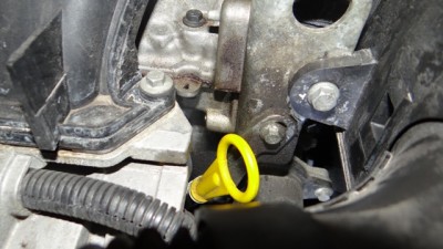

witaj czy mogło to być coś takiego? co prawda inny silnik bo 1.6 mam jutro jechać z tym do serwisu
Plik ściągnięto 123 raz(y) 142,51 KB
