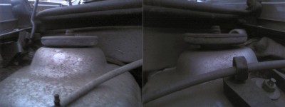

Wysłany: 2016-02-20, 01:04
Tak to wygląda na zdjęciach.
Która strona waszym zdaniem wymaga interwencji?
(zdjęcia robione na kołach ust. na wprost)

Wysłany: 2016-02-20, 08:43
Prawe zdjęcie, czyli lewa strona auta.
Wybita poduszka amortyzatora.
Wymiana możliwa bez wyjmowania amorka ze zwrotnicy ale trzeba ściągacz sprężyn
