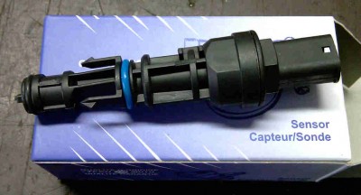

Ponieważ mnie też ostatnio dopadła awaria prędkościomierza. Postanowiłem go wymienić jako że cena ori trochę powala na kolana...... Chociaż są już dostępne zamienniki na Allegro za 60zł + wysyłka. Ale chciałem szybko nie miałem czasu czekać na czujnik więc kupiłem zamiennik od Reno za 33zł ( orginał kosztuje 68zł). Jedyna różnica to wtyczka. Miałem na początku zrobić przejściówkę ale na szybko przelutowałem całą płytkę.

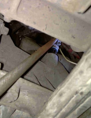

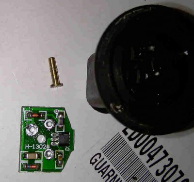

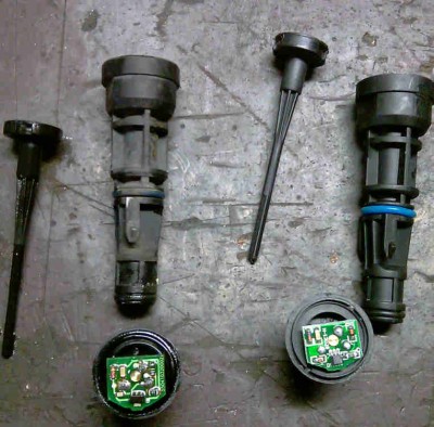

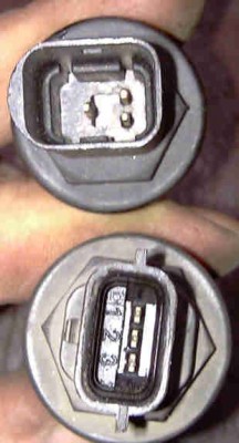

Tak to wygląda nowy (1). Najpierw naciskamy ząbek i zdejmujemy wtyczkę ze starego. Następnie od spodu wybijamy, czym długim. Czujnik jest na zatrzaskach, więc trzeba go puknąć (2). Tak to wygląda po wyjęciu (3).Dacia to płaska wtyczka piny w rzędzie. Po rozebraniu ( czujnik jest sklejany dość lekko) tak wyglądają części składowe (4) Wystarczy pociągnąć dwoma kluczami. Wyciągamy mosiężny kołek oporowy następnie rozlutowujemy piny i przekładamy płytkę do starej główki(5). Wyprowadzenia są te same.

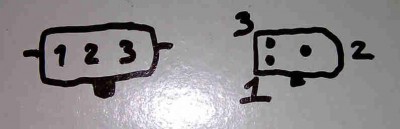

Dla tych co chcą zrobić przejściówkę daję rozpiskę pinów od strony wtyczki. (6)

Tak wygląda nowy o renatki
Plik ściągnięto 89 raz(y) 32,37 KB
użyłem akurat długiego pilnika i młotka. Poszło łatwo tylko 2 puknięcia.

Tak wyglądają gniazda
Plik ściągnięto 75 raz(y) 14,27 KB
Rozebrane czujniki i ich częsci składowe.
Plik ściągnięto 107 raz(y) 42,8 KB
Wylutowana juz płytka
Plik ściągnięto 55 raz(y) 25,31 KB
Rozpiska pinów
Plik ściągnięto 39 raz(y) 12,07 KB
