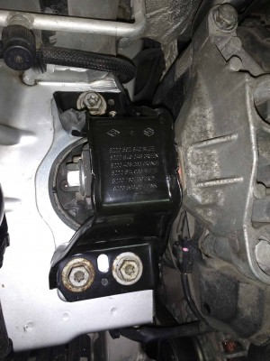

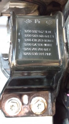

Dołączę się do tematu, gdyż poduszka w mojej daci powoli zaczyna się mieć ku końcowi. W związku z tym chciałym wymienić na nową. Moja ma oznaczenia jak na foto, kolor oznaczenia gumy jest ORANGE. Na liście numerków nabitych na metalowym elemencie znalazłem poduszkę o oznaczeniu gumy NIEBIESKA. Niestety według katalogu po VINie auta nie pasuje. Jak to jest z tymi poduszkami ? Powinny pasować te z obudowy czy jak ?

82 00 592 642 BLUE bedzie pasowac - w aucie to samo.

Na 99% podejdzie, tylko co oznaczają te kolory GUMY ? Rzekomo twardość. Moja częściowo się rozlazła i zmiękła, jak się nią ruszało to wydawała takie "popiskiwania" Piotrek jeszcze dał jej czas na dożycie ale zmierza do wymiany na nową. W tej wymianie upatruje innej pracy ( cichszej ) silnika. Przypomniałem sobie, że ost. czuje na lewarku jak samochód przyspiesza, lekko rusza się dźwignia. Może to wina jakiejś poduchy ?

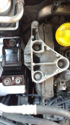

Jak się wymienia tę poduszkę ? Wystarczy odkręcić, czy trzeba podnieść silnik ? Da się to zrobić pod blokiem czy w warsztacie trzeba ?

Da sie pod blokiem. Luzujesz sruby poduszki, podkladasz silnik lewarkiem(delikatnie), odlrecasz sruby poduchy i i wyciagasz. Montaz przykrecasz lape do silnika, opuszczasz silnik, przykrecasz do budy.

Możesz pod blokiem bierzesz lewarek i podstawiasz za rant miski olejowej. To ważne jak dasz za środek to ją pognieciesz a przy rancie jest sztywna. Możesz też dać kawałek drewienka by ciężar rozłożył się na większej powierzchni. Podnośisz aż silnik zacznie się unosić. Następnie odkręcasz śruby i wymieniasz w razie potrzeby możesz podnośić i opuszczać lewrek by dopasować się do śrub góra dół. Natomiast lewo prawo naciągasz ręką.

Poduszka wymieniona przez Kolegę Piotrulę, dacia innaczej pracuje, jakby ciszej ;-) Kolega wizualnie ocenił. że pozostałe są jeszcze ok. Moje sandero ma dopiero 70 tyś km przebiegu, więc i tak konieczność wymiany tej górnej uważam za jakiś pech lub żart ze strony renault ;-)
