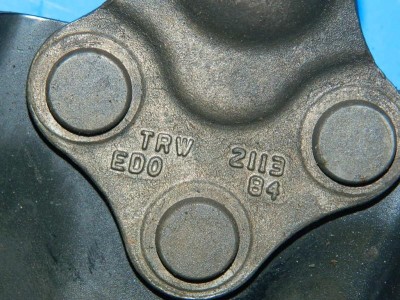

W DD sworzeń wahacza jest nitowany trzema nitami.
ASO przy padnieciu sworznia, wymienia cały wahacz i nie oferuje sworznia wahacza jako czesci wymiennej w wahaczu przod.
Jak widac na zdjeciu
Mam zamiar wymienic u siebie sworzen jednak chce to zrobic "pod blokiem" jak zawsze :lol: i zastanawiam sie jak bez rozwiercania , wydlubac nity z wahacza.
Czy ma ktos jakies metody ? Czy tnac cienkim przeszczotem dlugo by mi zajelo wyciecie tych 3nitow z jednego wahacza ?
Oczywiscie nowy sworzen ( akurat mam z DELPHI ) jest juz przykrecany na 3 sruby w miejsce tych nitow.

Raczej nie widzę łatwej możliwości usunięcia tych nitów na podwórku - wyglądają bardzo solidnie
Zbliżenie
Plik ściągnięto 112 raz(y) 123,19 KB

no wlasnie, solidne sa.
Nie mam jak przetestowac ich ciecia brzeszczotem ani innych metod "podblokowych", gdybym mial jakis stary orginalny wahacz moglbym sobie przetestowac czy nie zajmie mi to calego dnia :lol:

Serwisówka zaleca rozwiercać:
- zaznaczyć punktakiem środek nita;
- rozwiercić nit:
1) najpierw wiertłem 4 mm na głębokość 15 mm,
2) następnie wiertłem 7 mm także na głębokość 15 mm,
3) na koniec wiertłem 11 mm aż do usunięcia łba nita.
- usunąć nit punktakiem 6 mm.
Brzeszczot to partyzantka...
