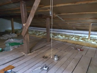

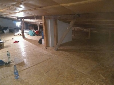

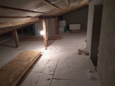

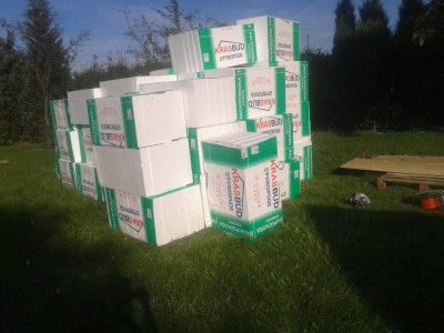

Wysłany: 2016-09-25, 02:02
Żeby nie było oftopu w czasie remontu zrobiłem lekką ręką 400-600 km bo codziennie czegoś brakowało :)
pożałowałem tylko że nie mam haku bo nie mogłem śmieci wywieść
całość operacji ok 7 dni
Płyty przymocowane do styropianu za pomocą wkrętów 4,5x 100 ,nie wszędzie równo ale to tylko graciarnia , płyta wytrzymuje spokojnie nawet duże obciążenia
Wszelkie niedoskonałości styropianu wypełnione pianką , styropian sklejony za pomocą kleju .
Dodatkowo wysypane ok 2,5 kg trutki na myszy w łączenia styropianu .
Ogólnie kosztowo dużo tańsze i łatwiejsze rozwiązanie od krokwi/belek i wełny . Gdybym robił to jeszcze raz kupił bym tylko styropian do podłogi "plus" jest trochę twardszy od mojego standardowego do podłogi
