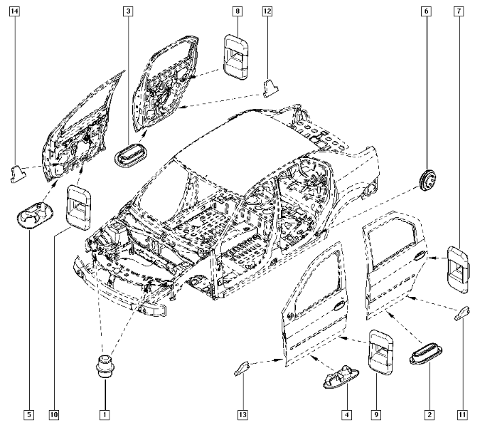

O widzisz Laisar, to koledze właśnie chodzi o to, co kiedyś nazwałem "zaślepkami kierunkowymi" :
http://www.daciaklub.pl/f...p?p=63673#63673
Czego chyba Laisar nie zrozumiałeś, bo takie znaki zapytania dawałeś, co jest oczywiste bo zaczęto je montować w autach od 2009 roku.
Te gumowe zaślepki/odbojniki są w otworach odpływowych drzwi i służą do tego aby woda nie dostawała się przez te otwory do wnętrza drzwi.
Zaślepki te otwierają się na dół, na zewnątrz a nie odwrotnie dzięki czemu woda może z drzwi wypływać ale nie może wpływać.
Te gumki raczej nie dotykają progu jak drzwi są zamknięte, dlatego nie służą tłumieniu przy zamykaniu drzwi ani nie służą równemu przylegania drzwi - a przynajmniej tak mi się wydaje po tym jak kiedyś zwróciłem na nie uwagę w Stepway.

11-14???

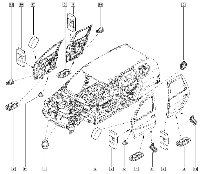

11-12 i 15-16?
("Esowate"...).

Czesci o numerach 11,12,15,16 na ost. schemacie. Jak bede na parkingu zrobie real foto.
Ostatnio zmieniony przez mekintosz 2010-10-17, 13:19, w całości zmieniany 1 raz
Wysłany: 2010-10-17, 16:45
Nie ma już potrzeby (: - ref. nr 8200699980, cena ok. 3 zł brutto.
