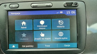

Witam.
Jakiś tydzień temu zauważyłem że MNE nie wyświetla temperatury zewnętrznej na górnej belce.
Próbuję znaleźć przyczynę ale nie potrafię.
Wersja: 1.0.13.3 zaktualizowana 18.02.2020 z wer. 1.0.13.1.
Jeżeli ktoś coś wie to proszę i info lub poradę jak to przywrócić do porządku.
Będę wdzięczny za pomoc. Samochód na gwarancji.
Temperatura zewnętrzna jest wyświetlana na komputerze pokładowym.

Zapewne to się stało przy upgradzie.
Czasami takie rzeczy się zdarzają .
Musisz wejść w MIOM TEST a zatwierdzić zmianę a pomocą Hard Reset
