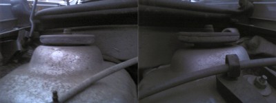

Mam problem z lewą kolumną MCPersona - wymieniłem w niej poduchę i łożysko ale po montażu jest gorzej niż przed , czytaj większy luz. Przyznam się, że trochę namęczyłem się z wymianą po lewej stronie - bez oczywiście wyciągania amorka ze zwrotnicy.
Nie wiem sam czy sam nie uszkodziłem poduchy i się wypłaszczyła podczas podważania kolumny z całym wahaczem , niby założyłem sprężyny ale podnosząc kolumnę i chcąc pocelować trzpieniem w nakładkę -> łożysko -> poducha -> kielich trochę chyba ją zmasakrowałem , raczej kielicha chyba sprężynami nie wygiąłem.
Widać, że tutaj poducha wewnętrzne krawędzie dotykają kielicha ... a raczej powinny zewnetrzne stykać się z kielichem nadwozia ... Chyba opuszczę dzisiaj cala kolumnę i zobaczę czy zmiażdzona poducha .
-> Po opuszczeniu kolumny okazało się, że nowa poduszka (założona na zdjęciu ) jest lekko zmiażdzona a ranty zewnętrzne ma miękkie o wiele bardziej niż stara poducha którą miałem w bagażniku, poza tym amorek/łożysko/poducha ma lekki luz mimo, że jest porządnie skręcone . Chyba spowrotem założę starą poduszkę.
zauważyłem, że kolumna McPhersona zaczyna "wpadać" mi pod maskę, z tego co wiem łączona ona jest jakimś gumowym łącznikiem z nadwoziem - i pewnie z tej gumy robi się "naleśnik".
