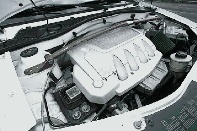

Propo przeszczepu - to gdzies widzialem zdjecia Logana RS (jakos tak). Mial wstawiona dwulitrowa 16zaworowke od Reno i klowa skrzynie. Rzecz jasna przygotowany do sportu, jednak po zdjeciach silnika wnioskuje, ze komora silnika w Loganie nie wymagala zadnych modyfikacji przy instalowaniu takiego "pieca". Pomijam oczywiscie inne kwestie (hamulce, zawieszenie i cala reszte).
EDIT. 17:42:
Znalazłem:
Plik ściągnięto 218 raz(y) 88,69 KB
