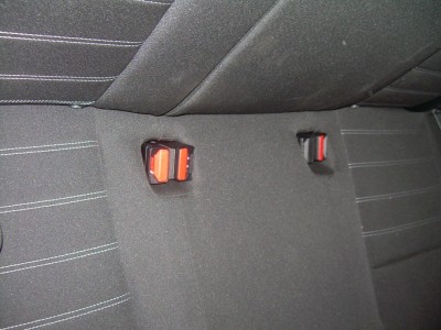

W związku z zasygnalizowanym problemem uciekających mocowań (sprzączek) tylnych pasów przez kol. miela
http://www.daciaklub.pl/f...hlight=#1782905
miela napisał/a:
.... kilka takich rzeczy, które po prostu w skodzie są lepiej przemyślane (pierdoły, ale jednak):
- tylna kanapa i uciekające wpięcia sprzączek

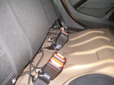

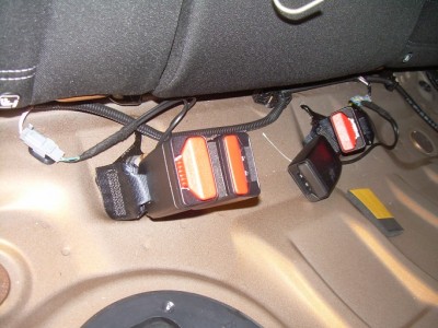

poprosiłam przy okazji modernizacji mojego Dustra o rozwiązanie problemu. Usprawnienie okazało się b. proste i dodatkowo zlikwidowano problem przewlekania sprzączek przy opuszczeniu kanapy.

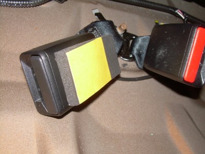

Istotę pomysłu widać na foto poniżej. Polega ona na sklejeniu dwóch sprzączek przy pomocy taśmy dwustronnie klejącej i kawałka maty termoizolacyjnej (spieniony PE) jako dystansu.
Po sklejeniu sprzączki same się pozycjonują pomagając przy nakładaniu kanapy (można też dodatkowo wpiąć pas), a przy wpinaniu pasów nie zagłębiają/zapadają się do środka.

A jak się to zachowuje po położeniu na nich oparć?
maugu
Wersja: Prestige2
Pomogła: 6 razy
Dołączyła: 16 Gru 2017
Posty: 615
Wysłany: 2019-05-11, 09:36
One tak "sterczą" na foto dzięki sztywności i krótkości pasów (tych przytwierdzonych do blachy). Można je (sprzączki) bez problemu położyć na podłożu, ale i tak będą miały wtedy wysokość 2x grubość pojedynczego zapięcia. Myślę, że oparcie kanapy przyjmie taką wypukłość, ale nie próbowałam jak to będzie po złożeniu oparć. Myślę, że w przypadku problemów doprowadzenie do stanu wyjściowego (rozklejenie) nie zajmie więcej niż 5 sek.

Nie przypuszczam by się to rozkleiło w trakcie normalnej eksploatacji, no może przy zadziałaniu/zderzeniu. Normalnie siły działające na pas (zwijacz) są minimalne. Oczywiście można zastosować wzmocnienie trytką lub nawet zastosować kawałek dętki lub innej elastycznej rury obejmującej dwie sprzączki i w ogóle ich nie kleić. Tutaj wstawka z pianki jest trochę dłuższa od sprzączek i przy wciskaniu w nie klamry opiera się o dno (blachę), a z drugiej strony poszerzona i zespolona "konstrukcja" dwóch sprzączek nie kiwa się na boki. To rozwiązanie poprzez dobór długości i grubości wstawki pozwala indywidualnie regulować stopień stabilizacji jak i wysokość wysunięcia sprzączek (nie wiem jak to lepiej nazywać - zapięć, karabinków, zatrzasków?).
