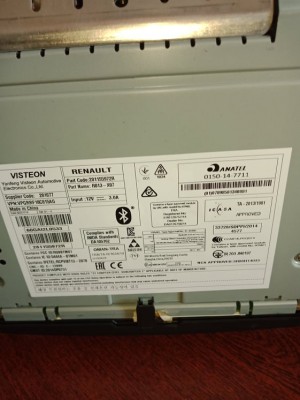

Witam chce wymienić oryginalne radio bez media i testowałem już
https://allegro.pl/…/radio-nawigacja-dacia-duster-logan-and… i https://allegro.pl/…/nawigacja-radio-dacia-duster-logan-and… i bajer polega ze muszą od ich radia być dwie wtyczki ze szpilkami a dają jedne szpilki a drugie płaskie i niema jak podłączyć jakiś pomysł na radio co będzie pasować z gniazdami jak na zdjęciu ? Duster 2
Plik ściągnięto 254 raz(y) 58,71 KB
orginalne radio
Plik ściągnięto 235 raz(y) 204,67 KB

Piszesz tak nieskładnie że trudno zrozumieć o co Ci chodzi.
Masz standardowe radio i chcesz wymienić na MediaNav (MN3)
Wyjmij swoje radio i zobaczysz że obecne jest podpięte za pomocą przejściówek , jak sięgniesz głębiej to znajdziesz standardowe wtyczki do MN ( 24 i 12 pinowe)

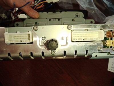

chcialem wlozyc chinczyka zamiast standardowego radia https://allegro.pl/oferta/radio-nawigacja-dacia-duster-logan-android-7-1-kam-8022462092?utm_source=notification&utm_medium=buyerCart&utm_campaign=transaction-notifications:buyerCart zdjecie kabli czy to co piszesz jest dalej schowane ? czy tylko to co wystaje
Plik ściągnięto 302 raz(y) 51,52 KB
Ostatnio zmieniony przez djiksik 2019-05-10, 20:25, w całości zmieniany 1 raz
Pomógł: 56 razy
Posty: 1861
Wysłany: 2019-05-10, 20:28
Przecież masz tutaj kostki do radia. 2 kostki, antena gps i do radia.

sa tylko radia co mialem mialy gniazda jedno szpilki drugie plaskie wtyki a tu jak widac mozna podlaczyc wylacznie wtyki szpilki

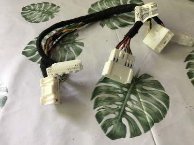

szukalem adapterow tylko nie znalazlem pasujacych do tych wystajacych na zdjeciu wtykow

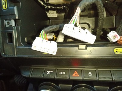

Przecież to na Twoim foto wtyczki z przejściówki - głębiej masz podczepione właściwe wtyczki i do nich szukaj ewentualnych przejściówek
kable byly gleboko schowane i taki psikus :)

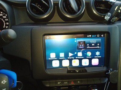

kolejne radio zamontowane

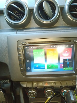

w tym poscie jest zdjecie wczesniejszego radia bez przyciskow i decyzja po testach obu wyszedl na plus z przyciskami. W trakcie jazdy latwiejsza obsluga przy dotykowym szukanie aplikacji tu sa skroty. Ten ma szybsze dzialanie nie zamula i wydaje sie ladniejsze w samochodzie
