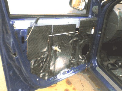

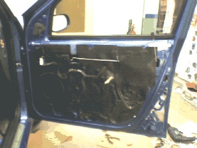

Tweetery u mnie nie są na słupkach tylko na drzwiach koło tych szarych plastikowych trójkątów od wewnętrznej strony przy lusterkach. Właśnie zastanawiam się, czy nie lepiej by było ich przenieść w inne miejsce.
[ Dodano: 2008-02-05, 09:49 ]
Ścigać się? Hehe... jak by był tor, to czemu nie, ale nie z 1.6 benzyną!! Co ja ze swoimi 68KM mogę :-) Nawet 1.4 bym nie dał rady :-D
