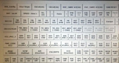

Wysłany: 2020-11-08, 11:43
Jak dobrze pamiętam to wyświetlanie wizualizacji jest możliwe dopiero od wersji 9.1.3 .
Czyli ściągnij ze strony renault.naviextras.com najnowszą wersję softu ( 9.1.3) zrób upgrade systemu
Wejdż w Micom Manager za pomocą kodów i zmień kafelek odpowiedzialny z wyświetlanie wizualizacji kafelek oznaczony HMI ( drugi rząd od góry)

Wysłany: 2020-11-09, 22:09
Tak mam soft 9.1.3 i wszytsko zaznaczone jednak samochód jest z 2012 roku z ori czujnikami z tyłu i sterownikiem PDC 259904115r7 Oryginalnie miałem zamontowane MN1 i wymieniłem na MN EVO
Moze to w sterowniku problem ?
Wysłany: 2020-11-09, 22:16
Nie znam numerów centralek Renault. Ale ze względu na rocznik prawdopodobnie albo ta centralka nie ma wyjścia ( połączenia) z siecią CAN.
Prawdopodobnie te centralki obsługujące wizualizację były montowane dopiero od września 2016 roku.
