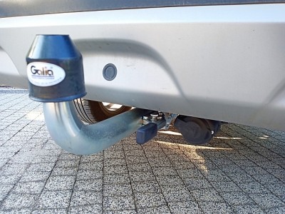

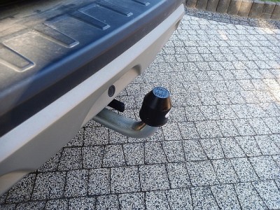

Wysłany: 2020-08-03, 16:46
Witam ponownie!
Zamontowałem hak Galia z oryginalną wiązką Renault. Miałem obawy o wystający szary plastik na zderzaku, że kula haka wypadnie za blisko niego i będzie kłopot za zapinaniem dyszla przyczepy oraz, o czym pisał SWilk, że plastik może dotykać przycisku. Nic takiego się nie wydarzyło i jeszcze jest około centymetra luzu pomiędzy plastikiem a przyciskiem wypinania haka, że spokojnie palec można włożyć i nacisnąć. Jestem pozytywnie zaskoczony i polecam wszystkim haki Galia i firmę Steelcar z Marek, gdzie nabyłem i zamontowałem hak. Myślę, że właściciele Sandero Stepway również mogą bez obaw montować takie haki.

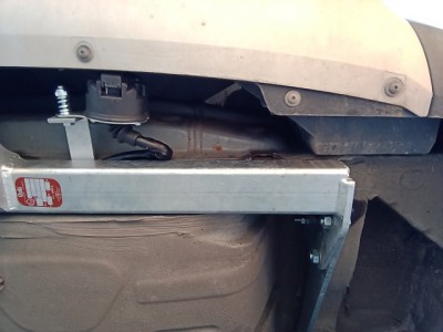

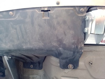

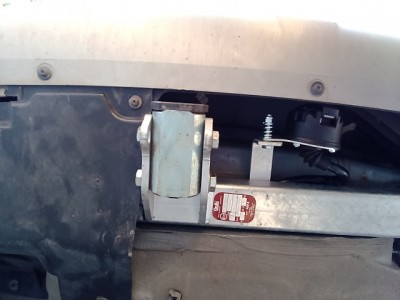

Zgadza się, osłona jest tylko z lewej strony. Obiecałem fotki od spodu, a więc proszę. Sorry za słabą jakość, ale robiłem w trybie selfie wczołgawszy się pod auto, bo nie mam kanału ;)
prawa strona
Plik ściągnięto 46 raz(y) 130,7 KB
środek
Plik ściągnięto 33 raz(y) 123,97 KB
lewa strona
Plik ściągnięto 22 raz(y) 137,11 KB
