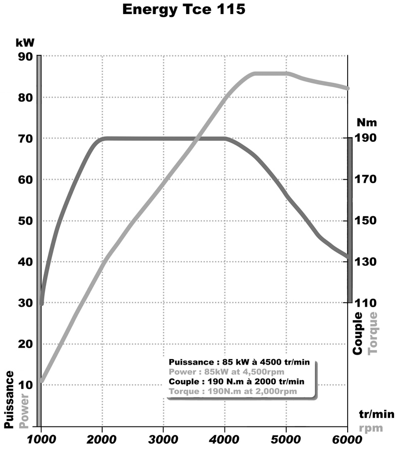

Można jednak zaobserwować pewną prawidłowość dotyczącą momentu obrotowego
W DCI 110 moment osiąga maksimum już przy ok. 1750 obr/min i jest płaski do ok 2700, wynosząc w tym zakresie 240nm.
W TCE 115 moment osiąga maksimum dopiero przy 2000 obr/min i co prawda jest płaski aż do 4000, ale wynosi tylko 190nm, czyli jakieś 20% mniej niż w DCI. To będzie miało znaczenie zwłaszcza przy ruszaniu z obciążeniem.
Oczywiście silniki, które są teraz montowane to nie te same jednostki, więc nie można tego przełożyć wprost, ale zasada będzie podobna.

Z krzywych wynika, że przy większej prędkości, lepsza jest benzyna, do ruszania diesel.
Niestety nie pomaga to w wyborze. Do ruszania, potrzebny jest moment, do utrzymania prędkości, jest potrzebna moc. Ale, bardzo szeroki zakres obrotów z maksymalnym momentem, bezie raczej ułatwiał decyzję.

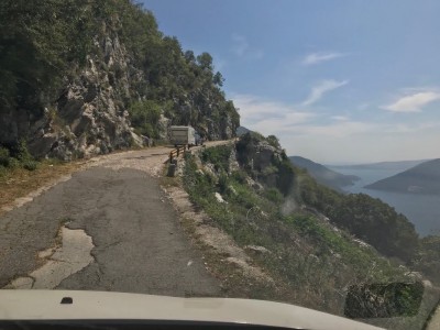

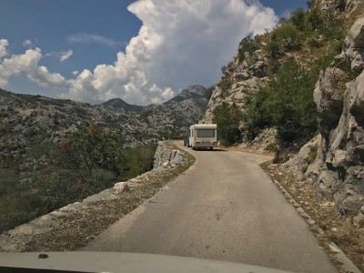

Komfort jest sprawą subiektywną. Jechaliśmy razem, Cały czas mieliśmy łączność (PMR), nikt na nikogo nie musiał czekać, ani poganiać . Mogę natomiast napisać gdzie miałem zdecydowanie lepszy komfort jazdy do kolegi:
- na wąskich uliczkach w Bitoli (Macedonia) gdzie nieopatrznie się wpakowaliśmy( węższe auto i węższa przyczepa ~15cm), i na serpentynach* w górach - po prostu krótszy zestaw się lepiej składał na zakrętach
Co do mieszania biegami to owszem po górach jeżdźąc trzeba to robić taki urok manualnej skrzyni ;), ale nie nazwałbym tego walką i nie sprawia mi mi to jakiegoś dyskomfortu. W porównaniu do diesla to dyskomfort powodawał mi zasięg na jednym baku LPG (od 250 do 380 km w zależności od drogi) i konieczność planowania tankowań. Urlop z przyczepą to ma być wypoczynek, jak by taka jazda była dyskomfortowa to był by to pierwszy i ostatni tego typu wyjazd, a jeżdżę już tak kilka lat. Z mojego punktu widzenia większy dyskomfort niż brak mocy w silniku wywołują hamulce - te w przyczepie. Na zjazdach dużo łatwiej je przegrzać niż w samochodzie, hamują i grzeją się niezależnie od tego czy zwalniamy silnikiem czy hamulcem.
Tak że na zakończenie w podsumowaniu. Daster da radę, pytanie czy kierowca da radę .
