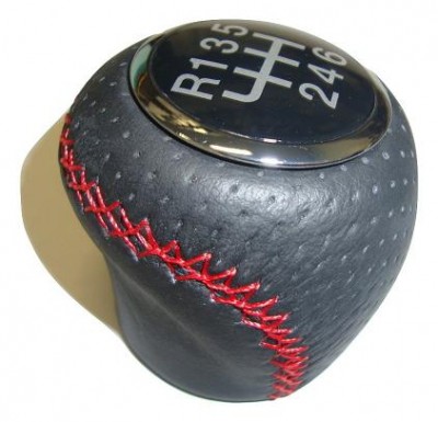

Obszycie kol. velomar jest OK, ale zobacz taki sposób jak z foto - w miejscu styku dłoni z gałką nie ma szwu to nici nie będą się wycierać i poza tym powinny być to raczej nici do skór, a nie pierwsze lepsze. Skóra też powinna być cienka, chyba, że potrafisz ją wyprofilować. Ja używałam do mojego organizera w DD skóry stosowanej do rękawiczek.
Największy problem jest na górze gałki, by ładnie zawinąć do środka brzegi bez zmarszczeń i by udało się wcisnąć dekiel. Faktycznie, z cienką skórą będzie łatwiej. Przed wciśnięciem dekla zawinięte brzegi można też podkleić i dobrze docisnąć. Dekielek wciskałem opierając o podłogę poprzez kawałek skóry, by nie porysować i aby nie pękł.
Nici zastosowałem jakieś mocne, choć niezbyt grube (w rękach praktycznie nie dadzą się urwać). W sklepach typu "szwaczka" można znaleźć zapewne odpowiednie nici do skóry, może nawet na metry. Ale grubsza nić wymaga igły z grubszym oczkiem, a to robi w skórze większe dziury. Jeśli skóra jest słaba, może to ją rozrywać przy dociąganiu. Skóry eko są chyba pod tym względem gorsze i łatwiej pękają.
Szew zrobiłem w tym samym miejscu co w oryginałach. Moim zdaniem prawie się go nie wyczuwa, a potem i tak się wszystko układa i wygładza.

Tutaj pozwolę się nie zgodzić- przy takim obszyciu jak na foto, miałbym dokładnie ten czerwony szew pod kciukiem i pozostałymi palcami z przodu i po prawej stronie. Fabrycznego szwu prostego z tyłu praktycznie nigdy nie dotykam. Pewnie rzecz bardzo indywidualna.
