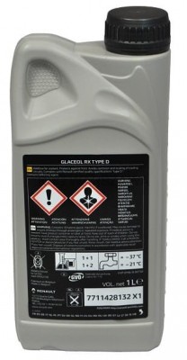

To nie jest do końca prawda, bo ta temperatura zależy od jego rozcieńczenia - jeśli ktoś sobie życzy, to może być -37°C (1/1) - http://www.daciaklub.pl/forum/viewtopic.php?t=265

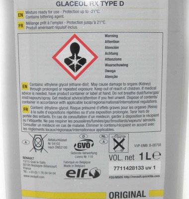

Koncentrat koncentratem. A teraz to jest tam pewnie gotowy płyn Glaceol a ten ma faktycznie -21*C...
Też jestem ciekawy czy leją tego gotowca, czy mają różne mieszanki fabryczne w zależności od kraju przeznaczenia samochodu w Europie...

Tak, w dokumentacji technicznej jeden z parametrów do wyboru to "klimat ciepły / umiarkowany / chłodny".
Na moich rachunkach z ASO z prac, w których był wymieniany płyn chłodzący, mam podane, że zużyto 3 litry - przy pojemności układu chłodzenia 5,5 litra, więc jak widać też stosowali w zasadzie rozcieńczenie 1/1.
