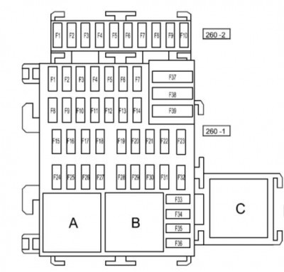

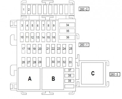

chrom6
Silnik: 100 TCE
Dołączył: 04 Lis 2021
Posty: 379
Skąd: Piaseczno
Wysłany: 2021-12-30, 11:22
Problemu należy szukać w skrzynce bezpieczników pod maską, tam się zbiera wilgoć, styki śniedzieją , i robią się takie akcje, problem znany w pojazdach grupy Renault od Laguny II/Megane II.
jeśli tam jest w porządku to trzeba poszukiwać dalej w instalacji elektrycznej - wiązki, wtyki
