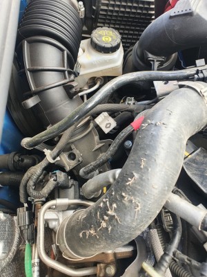

Zajrzałem pod maskę naszej Dacii i zaniepokoił mnie widok węża idącego od turbiny do intercoolera. Wygląda, jakby coś go od środka poszarpało. Czy moglibyście podpowiedzieć, co z tym robić?
Samochód kupiony w salonie z przebiegiem 3tyś km, obecnie około 12tyś km. Jeździ bez zarzutu, żona nigdy nie skarżyła się na jakiekolwiek problemy.

Wąż w zasadzie do wymiany.
Pogryziony przez zwierzynę, kunę.

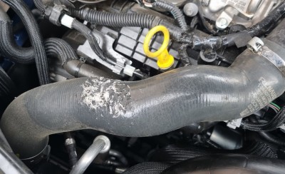

Pogryzione przez kunę. U mnie pogryzła tak, że dziurę wyżarła i miałem błędy w silniku związane z kompresją...

Tymczasowo owiń duckt tape.

Do wymiany - przerabiałem to samo 2 razy w capturze (perwszy raz w ASO za 750zł !!).
Można kupić preparaty - przy odbiorze samochodu sprzedawca popsikał mi wszystkie węże pod maską takim preparatem odstraszającym kuny firmy K2. Przez 3-4miesiące był spokój, potem kupiłem tego K2, jeszcze inny i co miesiąc stosuję we wszystkich samochodach Do tego dokupiłem kulki które wiesza się pod maską (sierść jakiegoś drapieżnika).
Polecam przetestować.

Można to naprawić przy pomocy rury termokurczliwej dużej średnicy , wystarczy opalarka i będzie bardzo trwałe.

Dziękuję za odzew. Duck tape powinienem mieć, właśnie zamówiłem ustrojstwo, które ma je odstraszać. Boję się myśleć, ile w ASO zawołają za ten wąż. Dwa kawałki gumy i kawałek plastiku po środku...
Czy moglibyście podpowiedzieć, w jaki sposób odczepić wąż od turbiny? Jest tam druciana spinka i nie chciałbym jej otworzyć raz na zawsze :-)

Kup dwa cybanty na śrubę , te fabryczne są praktycznie jednorazowe , trzeba rozgiąć nożem blaszki i odciągnąć blokadę. Potem trzeba mieś specjalną zaciskarkę. Ale do ASO z tym nie ma sensu , zapłacisz jak by było zrobione ze złota, ja bym naprawił to przez nałożenie rury termokurczliwej , wytrzymuje do 160 stopni :
