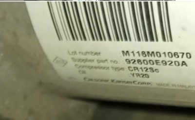

Jest Calsonic.zdjecie tabliczki w załączeniu.

Tu nie ma tego co potrzebujesz
https://allegro.pl/listing?string=CR12Sc
https://allegro.pl/oferta/renault-fluence-nissan-juke-duster-92600-5727r-12992059336

Jak nie ma jak jest ?
https://allegro.pl/oferta/sprzeglo-sprezarki-dacia-duster-sandero-13473402601
NA mój gust wygląda identycznie
https://www.b-parts.com/a...ing_location=29
A jak masz trzy tygodnie czasu to nawet można zamówić na aliexpresie
https://pl.aliexpress.com/i/32955442132.html
A na allegro mają i cewkę sprzęgła i tarczę:
https://allegro.pl/oferta/tarcza-klimatyzacji-calsonic-cr-12s-dacia-dokker-13643253263
https://allegro.pl/oferta/2205010-cewka-klimatyzacji-cr-12sc-dacia-duster-11930755776
Ostatnio zmieniony przez DrOzda 2023-05-30, 07:53, w całości zmieniany 2 razy
patrik2
Silnik: 1,6 SCE
Dołączył: 24 Kwi 2023
Posty: 19
Wysłany: 2023-05-30, 11:21
No właśnie wszystkie te oferty na pierwszy rzut oka wyglądają podobnie, niestety diabeł tkwi w szczegółach. U mnie jest średnica koła 150mm i 7 rowków.
Zastanawia mnie jeszcze bo być może sama tarcza sprzęgła byłaby dobra, ale musiałbym ją wyjąć i pomierzyć. Czy można odkręcić tarczę bez ściągania paska?
Pomógł: 89 razy
Posty: 3860
Wysłany: 2023-06-01, 10:47
Możesz zmierzyć jej średnicę i głębokość na którą wchodzi śruba mocująca bez zdejmowania , jest ciasno ale powinno dać radę.
Faktycznie wygląda na to że sprzęgło nie jest w tym rozmiarze dostępne na wymianę. Te od wersji z paskiem na 6 wypustek ma mniejszą średnicę:
https://allegro.pl/oferta/tarcza-klimatyzacji-calsonic-cr-12sc-dacia-dokker-13786108494
to jest jakieś 5 mm mniej:
hmm o ile dobrze patrzę to elementami ciernymi w tym sprzęgle jest tarcza i samo kółko napędu paska
https://www.amazon.com/Co.../dp/B08X6HVX2P/
może samo założenie tarczy o mniejszej średnicy by wystarczyło ?
tu na przykład tarcza w zestawie jest mniejszej średnicy niż powierzchnia cierna na kółku napędu
https://allegro.pl/oferta/sprzeglo-klimatyzacji-cr12sc-dacia-duster-13691843982
