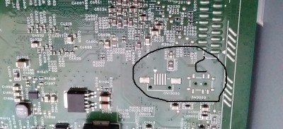

Czy w MN3 (android auto) są na płycie głównej wyprowadzone jakies dodatkowe porty usb ?
Jeżeli tak to po podłączeniu do niego jakiegoś urządzenia np. telefonu jak się on zachowa jak podłączę drugi telefon, lub pendrive do portu podstawowego z przodu MN.
Czy są one "zhubowne" ?
Jeżeli ktoś ma jakieś informacje to będę wdzięczny. (schematy, rozpiski pinów, wszystko mile widziane)
Ostatnio zmieniony przez kiniu_tar 2020-01-27, 17:08, w całości zmieniany 1 raz
Wysłany: 2020-01-27, 17:24
Tak jest miejsce na wlutowanie gniazda miniUSB .
Mimo że działa jako hub to niestety nie da się z tego gniazda obsłuzyć AA i CP
Miejsce na wlutowanie oznaczone jest jako CN13000
Niestety żadna dokumentacja tego sprzętu jeszcze nigdzie nie wypłynęła
Schemat podłączenia jest identyczny jak w MN1/MN2 , czyli musi to być pionowe gniazdo do druku powierzchniowego

Rozumiem że do tego pola po lewej można wlutować gniazdo i ten "pin" zaznaczony z lewej górnej strony odwróconym trójkątem to na schemacie pin numer 1 ?
Wysłany: 2020-01-28, 19:16
Tak.

Tylko po co obok miejsca na USB jest miejsce na miniaturowy przełącznik SW3000?
Ostatnio zmieniony przez polon18 2020-01-30, 12:46, w całości zmieniany 1 raz
Wysłany: 2020-01-30, 13:07
Przełącznik który może zmienić bootowanie , albo z eNAND albo z USB

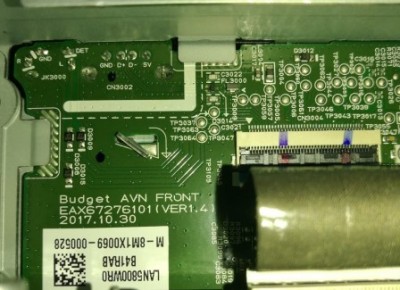

Co do instalacji gniazda usb proponowałbym jednak podłączyć się ( przylutować ) od strony płyty głównej.

Gdzie na tym zdjęciu powyżej jest to miejsce do montażu bo coś mi oczy poszło i za cholerę nie mogę tego wyszukać ?
Wysłany: 2020-01-30, 20:24
Na tym zdjęciu nie ma punktów montażowych tylko punkty lutownicze CN3002:
- GND
-D+
-D-
-(+)5V
A to dlatego że dolutowane gniazdo na płycie głównej nie obsługuje ani myszki ani AA i CP.

Czyli mam się lutować do punktów - GND,-D+,-D-,-(+)5V na zdjęciu 3 posty wyżej ?
Czy do tego miejsca z drugiego postu ?
Wysłany: 2020-02-01, 15:02
To zalezy czy chcesz mieć możliwość łaczenia się AA/CP . Wtedy do punktów lutowniczych z tyłu portu USB na płytce pionowej ( tam gdzie jest port USB)
Jesli wtsawisz gniazdo USB na płycie głownej o nie będzie funkcjonalności AA/CP .
Aczkolwiek tam można by było pomyśleć o włożeniu np modemu GSM.
Tylko pytanie jak go wykorzystać ?
Albo włożyć tam np mały router WiFi na USB i zrobić AA/CP przez WiFi - ale to tylko taki pomysł ( ja nie podejmuję sie zrobienia do tego sterowników .

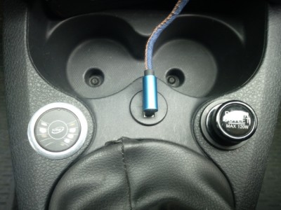

Wysłany: 2021-06-15, 17:45   Dodatkowe porty USB/Przeniesienie USB/Hub USB
Dla jasności tematu właśnie przeniosłem port USB w DD2 obok gniazda zapalniczki z powodów estetycznych przy połączeniu AA/CP ten port z góry i walający się przewód to pomyłka, teraz telefon leży na panelu środkowym krótki przewodzik i wsio działa😁
Opcją jest wlutowanie się w oryginalny port jak już było wyżej wspomniane.
Dla jasności żeby nie było niedomówień
1-Porty nie działają jednocześnie np. pendrive i AA/CP (jeśli by ktoś tak przypuszczał)
2-Hub pasywny USB (prosty z marketu) wykrywa jako niekompatybilne urządzenie
(producent chyba przewidział pomysłowość)

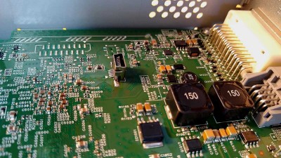

Schemat który zamieścił kolega jas-pik mnie zainspirował i zamontowałem w swoim MN3 LAN5800 dodatkowe gniazdo USB.
Android Auto działa na nim aż miło Link do info na Facebooku
Jedynie ładowanie może być mniej skuteczne. Ciężko mi to sprawdzić. Jestem bardzo zadowolony z przeróbki.
Podłączałem raz do gniazda na przodzie pendrivea a do "tylnego" telefon i AA. A raz na odwrót. przy każdej konfiguracji dawało się uruchomić muzykę z pendrivea i nawigację Yanosik w trybie AA.
Jedyny problem to lutowanie tego gniazda zwykłą lutownicą. Ta cyna która jest na płytce jest jakaś "nietopliwa". Trzeba wcześniej nabrać odrobinę cyny i ją "rozcieńczyć" ;)

Ja u siebie zamontowałem prawilne gniazdo z aliexpress.
Gniazdo

Jestem kolejnym użytkownikiem, który dołożył drugie gniazdo USB tą samą metodą. Wlutowałem gniazdo Mini-USB w płytę główną i dołożyłem kabelek-przejściówkę z Mini-USB na gniazdo USB-A.
Trojan1000 napisał/a:
Również potwierdzam- dołożone gniazdo pracuje tak jak przednie, łącznie z obsługą AA.
Tu nie miałem żadnego problemu- do lutowania potrzebna jest wydajna lutownica i odpowiedniej masy grot, najlepiej solidne kopytko grzejące wszystkie 5 pinów gniazda jednocześnie. Wtedy oczywiście obowiązkowo używamy pasty do SMT aby nam się PINy nie zlały w jedno ;-)
