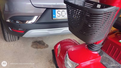

Mój Captur ma dopiero 11 dni i 50 km na liczniku .
Pomimo to dziś zauważyłem plamę widoczną
na dołączonej fotce . Tam w okolicy lewego tylnego koła
kończy się rura wydechowa . Czy taka plama może być
zjawiskiem normalnym , czy też w moim nowym aucie coś się psuje :?:
Z góry dzięki za porady

Jest zimno, auto pewnie pokonuje krótkie trasy nie wygrzewając układu wydechowego.
Jeżeli nie jest tłuste, nie ma zapachu glikolu, nie ubyło gwałtownie płynu chłodzącego, to jest to wykroplona woda, więc czerp radość z jazdy.

Rozumiem ale dlaczego z Sandero w tych samych warunkach nie kapała woda z rury wydechowej ?

Kotły kondensacyjne też mają większą efektywność dlatego właśnie, że wykraplają wodę ze spalin. Policzmy: 50km x 11...13l/100km daje około 6 litrów wody - akurat tyle, żeby wypełnić tłumiki i rurę wydechową. :idea:

Zobacz skąd dokładnie cieknie (spod rury?), weź to na palec, sprawdź konsystencję i zapach (woda?).
Jeśli jest inaczej -- musisz jechać do serwisu, auto jest młode, ma gwarancję.

Nie wiem. Z wydechu mojego Sandero (TCe) niemalże się leje dopóki się solidnie nie zagrzeje... ;-)

Woda z rury wydechowej - gratis przy stosowaniu nowoczesnego paliwa E-10.
