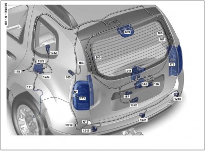

Skoro wyjmowałeś lewą lampę, to pewnie wyczaiłeś kolory przewodu, który zasila przeciwmgielne? Teraz trzeba by wyczaić wiązkę. Może taki rysunek się przyda? Z niego wynikało by, że wiązka do obu lamp leci lewą stroną przechodzi dachem na prawą stronę i tylnym słupkiem schodzi do prawej lampy. Także może ta awaria przeciwgłowego nie ma wcale związku z tą naprawą nadwozia?

Dzięki bardzo za ten rozkład ,mniej więcej mam jakiś obraz .Kolorowi przewodu się nie przyglądałem .Teraz będę miał jakiś plan działania. 8-)

Pełne zestawy schematów elektrycznych (w tym wiązek, złącz itp) wiszą na naszym forum. Konkretnie znajdziesz je TUTAJ U Ciebie to pewnie będzie NT8630 lub NT8683 - po rozpakowaniu, za pomocą przeglądarki internetowej odpalamy ścieżkę NT86xx-ENG-HTM-ENTREE.html

Dzięki Dymek, te schematy wszystko wyjaśniły od złącza R2 przewód SA czyli różowy poprzez lewe drzwi do tylnej lampy 173 .Tylko R2 znajduje się według schematu gdzieś po lewej stronie pod kierunkowskazem .Pytanie czy trzeba z ciągać wszystkie plastyki? :shock:
