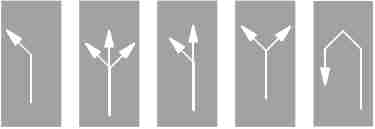

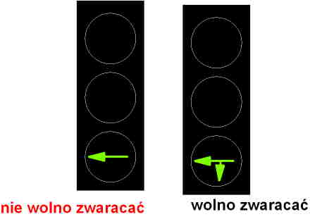

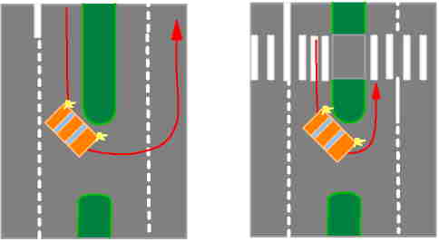

A jakiś szkic ? Bo opisałeś tak na prawdę parę ładnych kombinacji (strzałki, sygnalizatory, etc.) Co do zawracania na światłach to patrz poniższy szkic. Jeżeli masz zieloną strałkę to nie wolno (o czym ludzie nie wiedzą) są sytuacje gdzie można itrudnić ruch. Jeżeli nie ma zakazu zawracania a jest zielone światło, to wg mnie można. Podobnież, jeżel i jest zielona strzałka w lewo i do tyłu, jak na moim szkicu. No i oczwiście kwestia znaków poziomych....
Akurat to znajdziesz w podręcznikach, ale...
Przy pasach oznaczonych tak, jak na pierwszym obrazku możesz zawracać, o ile nie ma"zakazu zawracania" lub nie pozwala Ci na to sygnalizacja świetlna.
Plik ściągnięto 29262 raz(y) 2,93 KB
Plik ściągnięto 29264 raz(y) 7,08 KB
Ostatnio zmieniony przez piotrres 2007-11-11, 18:43, w całości zmieniany 6 razy

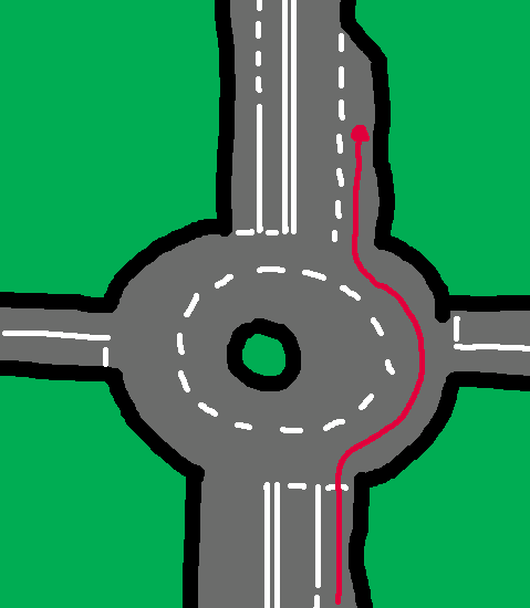

Oto ona, ulubiona przez egzaminatorów, patrz rys.poniżej
W sytuacji jak po lewej jedziesz na prawy lub lewy pas (wskazanie na prawy: jak prawy zajęty ton na lewy, o ile ktośnie zmiena pasa, oczywiscie) w sytuacji jak na obrazku po prawej na lewy (inaczej zaliczasz najechanie linii ciągłej, zmianę pasa ruchu przy przejeździe przez przejście etc. bomba) I jescze jedno: ustępujęsz pierwszeństwa jadącym z na przeciwka!
Przy zawracaniu na rondzie ustawiaj się na lewym pasie (lewy kierunkowskaz!). Przy przedostatnim zjeździe (prawy kierunkowskaz!) zjeżdzasz na prawy pas kontrolując co się dzieje za twoim prawym barkiem (żeby Ci "szyki" z lewej nie obili). Może być tak, że jest więcej pasów na zjeździe i prawy skrajny zanika. Wówczas lepiej ustawić się na środkowy (o ile to możliwe: moze być cały zajęty lub nie znasz skrzyżowania-jesteś w obcym mieście). W takiej sytuacji nie szarzuj wobec wjeżdzających z pasa rozbiegowego. Bądź gentlemanem i w puść (jednego). Po co ma się ktoś wryć w akcie desperacji i skasować Ci przód lub drzwi....
Róznice w zawracaniu
Plik ściągnięto 29248 raz(y) 7,4 KB
Ostatnio zmieniony przez piotrres 2007-11-11, 20:02, w całości zmieniany 6 razy

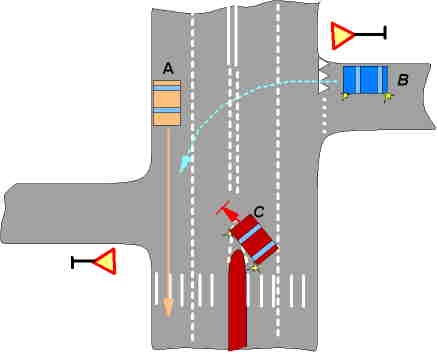

Co powiecie na taką sytuację? Czy oboje kierujący aby przejechać muszą wymusić pierwszeństwo?
Plik ściągnięto 369 raz(y) 11,8 KB
Wysłany: 2009-01-14, 10:33
A dlaczego wymusić? Znaki (droga główna / podporządkowana) mają pierwszeństwo przed zasadą ogólną (pierwszeństwa tych z prawej).

Ostatnio kierując pojazdem B miałem scysję z kierowcą A. Szukam potwierdzenia że miałem rację. Dzięki.
Wysłany: 2009-01-14, 10:45
http://www.kodeksdrogowy.....html#rozdzial1
Art. 5. 1. Uczestnik ruchu i inna osoba znajdująca się na drodze są obowiązani stosować się do poleceń i sygnałów dawanych przez osoby kierujące ruchem lub uprawnione do jego kontroli, sygnałów świetlnych oraz znaków drogowych, nawet wówczas, gdy z przepisów ustawy wynika inny sposób zachowania niż nakazany przez te osoby, sygnały świetlne lub znaki drogowe.
mag
Dołączył: 11 Sty 2009
Posty: 132
Wysłany: 2009-01-14, 20:48
laisar, teoretycznie masz rację... Ale w tym wypadku może także odegrać dość istotną rolę "reguła starszego/większego samochodu" :mrgreen:

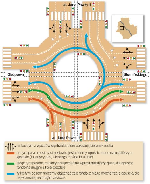

Dla fanów rond polecam Rondo Radosława (dawniej Babka) przy "Arkadii" w Warszawie. Ci co znają pewnie wiedzą o co chodzi. Pasy namalowali tam w tak ciekawy sposób, że aż dziwię się że są jakieś przerwy w stłuczkach. Chyba tylko dlatego że nie da sie tam rozpędzić. Krótko mówiąc jest to rondo (z odpowiednim znakiem o ruchu okrężnym) a znaki poziome przed każdym zjazdem kierują wszystkie 3 pasy do zjazdu. Chcąc jechać dalej po rondzie trzeba zmienić pas. Sam przez pierwsze 2-3 tygodnie miałem stracha że ktoś mnie rozjedzie, ale cóż... do wszystkiego mozna się przyzwyczaić.
p0501
Silnik: dci
Wersja: Arctica
Dołączył: 12 Lip 2008
Posty: 27
Wysłany: 2009-01-15, 07:57
Paf napisał/a:
miejski inżynier ruchu Janusz Galas uważa, ze tak będzie bezpieczniej... gdyby wszyscy przestrzegali zasad i gdyby opasowanie/pasy na jezdni były widoczne (np. pod śniegiem) może faktycznie byłoby lepiej/szybciej/bezpieczniej?
z pozdrowieniami
ps. widziałem gdzieś takie ronda, tylko zamiast namalowanych linii były gumowe ograniczniki nie pozwalających zmieniać pasów w niedozwolony sposób...
