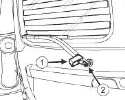

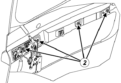

1. Zdjąć okładzinę wewnętrzną.
2. Wymontować silnik wycieraczki.
3. Odłączyć kabel oświetlenia tablicy.
4. Odkręcić listwę:
Plik ściągnięto 13146 raz(y) 14,43 KB

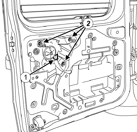

A jak zdjąc silnik wycieraczki? Rozebrałem boczek i nie widzę żadnych śrub mocujących.

O ile dobrze pamiętam to silnik jest mocowany na trzech śrubach M10.

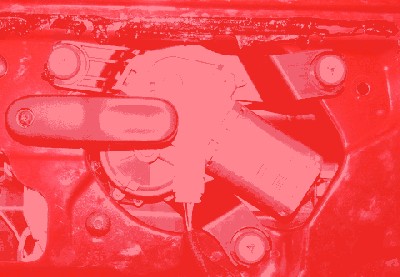

Problem jest z czym innym. Mianowicie z odkręceniem wycieraczki i jej ściągnięciem, aby go wyciągnąć. Ja się z tego powodu poddałem, chociaż tą listwę odkręciłem luzując mocowanie silnika. Gimnastyki było i ręce całe brudne bo mi kilka razy nasadka spadła na dno drzwi a tam sama konserwacja.

Tak:
Plik ściągnięto 13101 raz(y) 24,21 KB

Cholera u mnie nie ma żadnych śrub, są jakieś dziwne zatrzaski, chyba że mutry są skierowane do wewnątrz drzwi, ale jakoś mi się nie wydaje, bo to głupie...

Ooo, bardzo przepraszam :oops: - łobrazecki wstawiłem bez czytania instrukcyji (no bo kto by ją czytał, skoro przecież wszystko widać...), a tymczasem stoi w niej jak wół: "rozwiercić nity (2)" :shock: TSD pomysł wyjątkowo durny :roll:
No właśnie. I tu jest cały chuj, bo muszę się dostać pod listwę. Kratylos pewnie wie dlaczego... Rozwiązanie samo w sobie to szczyt debilizmu, tym bardziej że listwa po prawej trzyma sią na dwóch śrubkach i schodzi jak talala.
Ostatnio zmieniony przez jan ostrzyca 2012-04-01, 21:03, w całości zmieniany 3 razy
Wysłany: 2012-04-01, 21:06
Ja się niestety też domyślam...
No cóż, nie pozostaje Ci nic innego, jak faktycznie rozwiercić dziadostwo |:
Na pociechę: będziesz mógł poprawić fabrykę i zamontować to na jakieś normalne śruby.
(Oryginalne nity: typ G, rozmiar 7,5-30, ref. 7703072362, 6 zł brutto/szt.).

Dziwne ale u mnie jest mocowany na takich gumowych tulejkach do konstrukcji.

Mam tam takie gumy z rowkiem, które wchodzą w otwór w blasze (otwór typu U). W środku tej gumy jest metalowa tulejka przez, którą przechodzi śruba. Pod łeb i nakrętkę podłożona jest taka duża podkładka.

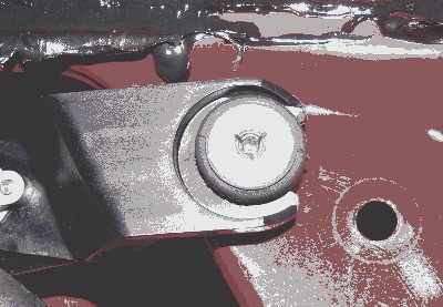

Posty: 2127
Wysłany: 2012-04-01, 21:28
Coś takiego?
Coś takiego?
Plik ściągnięto 202 raz(y) 253,31 KB
Wysłany: 2012-04-01, 21:29
śruba
Ale to własny wynalazek, ASO czy fabryczna zmiana względem poprzedniego rocznika?
Posty: 2127
Wysłany: 2012-04-01, 21:33
Tak to wygląda u mnie
tak to wyglada
Plik ściągnięto 566 raz(y) 115,12 KB

U mnie jest ta właśnie guma i normalnie śruba.
Teraz dopiero zaskoczyłem. Pewnie też miałem takie ustrojstwo ale jak rozbierali w Tandemie to pewnie przerobili na normalne śruby.
Janie zobacz czy nie ma nakrętek od wewnętrznej strony bo mam w zestawie narzędzi takie trójkątne "krzyżaki", więc może to jest śruba, a nie nit.

Nakrętek od wewnątrz nie ma. Niestety wybitny projektant tego ustrojstwa nie wziął poprawki na partaczy od Nazaruków. A szkoda... Dzięki, i dobranoc.

IMHO to jest wciskane, należy obrócić o 90° i podważyć. Zacisk jest tak skonstruowany aby nie przenosił drgań silnika na konstrukcję drzwi.
