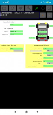

Wysłany: 2021-04-30, 09:16   Zabiłem zegary ErrPr
Witajcie,
Bawiłem się pewnym androidowym programem, który podobno mógł zmienić interwał serwisu olejowego na taki jaki zadam..
Jak już się domyślacie nie udało się i na zegarach mam ErrPr..
Co począć ?
Plik ściągnięto 73 raz(y) 156,23 KB
Plik ściągnięto 79 raz(y) 226,57 KB
Plik ściągnięto 71 raz(y) 247,72 KB

Pokaż co wyświetla dtt4all. Zobacz czy masz konfigurację zegarów prawidłową. Czy są wprowadzone prawidłowe elementy wyposażenia pojazdu, czy nie włączone jest coś, co włączone być nie powinno. dtt4all jest o tyle fajne, że nie pozwoli Ci wykonać niektórych szkodliwych operacji. Program na komórkę nie jest ma na tyle rozbudowanego kodu, aby posiadać "foolproof" w jakimkolwiek punkcie. Co konkretnie zrobiłeś? Pamiętasz?

Show the log file from the Ecutweaker.

Uwaliłem zegary w aplikacji car scaner, ma funkcję "kodowania" można tam ustawić podstawowe rzeczy jak stałe podświetlenie zegarów, kierunki autostradowe itd. ma też funkcję "reset service remainder" i najprawdopodobniej przy tym ucegliło mi zegary.. w dtt4all chyba już wszystko przestawiłem i dalej nie działa, kupiłem zegary ( za 30zl ) o tych samych numerach z tego samego silnika nawet rocznika, też nie działa, konfigurację sobie ustawiłem tak w razie czego i też dalej ErrPr... Zresztą konfigurację wkleiłem wyżej..
Ostatnio zmieniony przez skodzinek 2021-05-09, 17:50, w całości zmieniany 1 raz
