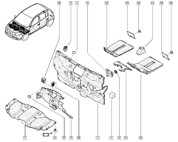

Wysłany: 2010-10-06, 11:40
No to oficjalnie - dla Sandero (:
(ceny netto)
    1 - wykładzina tłumiąca - ref. 6001550337 - 280 zł
    7 - wykładzina tłumiąca - 8200734089 - 290 zł
    9 - wykładzina tłumiąca - 6001550684 -161 zł
I właśnie ta ostatnia jest tylko w dieslach.
(Być może, tak jak w Loganie, również w 1.6 16V, ale z braku takowej wersji w PL to raczej akademickie rozważanie).
Zamówić można po numerze referencji, nie VIN, ale ciężko powiedzieć jak z montażem, bo procedury dla silników MPI nie ma, więc ASO może nie chcieć się bawić...
