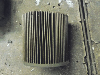

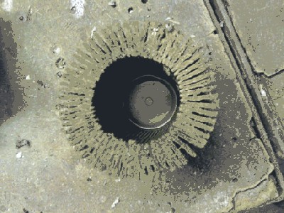

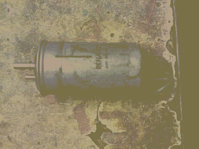

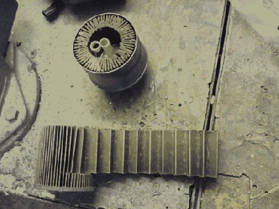

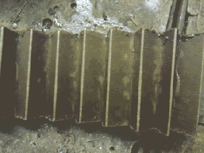

Wlasnie jestem po przegladzie i wymieniali mi filtr paliwka
wrzucam foteczki tegoz filtra ;)

Ja też mam filtr z dCi - kiedyś go "rozbebeszę" i będzie można porównać
