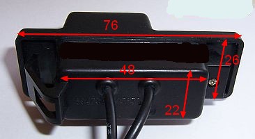

Koledzy klubowicze ujeżdżający DD 4X4 110 dCi ponawiam prośbę o zrobienie zdjęć lampki oświetlającej tablicę rejestracyjną i pokazanie wymiarów na tych zdjęciach. Dla ułatwienia załączam przykładowe zdjęcia z wymiarami.
Plik ściągnięto 82793 raz(y) 22,16 KB
Plik ściągnięto 82792 raz(y) 16,17 KB

Czy moglbys dokladniej sfotografowac zainstalowana kamere aby mozna bylo zrozumiec w jaki sposob to zrobiles. Dodatkowy opis bylby mile widziany.
Napisales ze skorygowales ustawienie kamery aby lepiej zbierala otoczenie. Jak to zrobiles skoro glowica jest nieruchoma?

Czytalem lecz nie widac na focie oraz w opisie sposobu przytwierdzenia calej kamery do nadwozia.
Przydaloby sie dodatkowe zdjecie wykonane od spodu ukazujace mocowanie do nadwozia.
Rozumiem ze osadzenie kamery jest od zewnatrz ale i tak wamagane jest odkrecenie wewnetrznych plastikow klapy bagaznika.
A teraz obowiazkowy zestaw pytan:
1. Dlaczego nie da sie tego zdemontowac od zewnatrz oraz jak dokonales regulacji ustawienia kata widzenia kamery?
2. Jak wyglada oswietlenie tablicy rej. po takiej przerobce tzn. czy widac znaczna roznice w rodzaju padajacego swiatla po obu stronach?

Kamera jest wbudowana w ramkę na stałe i nie ma możliwości jej wyjęcia z zewnątrz (małymi śrubkami jest od wewnątrz zamontowana do ramki) Ramka jest montowana na dwie śruby M4 z nakrętkami i nakrętki są zakręcane wewnątrz pokrywy. Oczywiście aby kamerę zamontować trzeba zdjąć osłonę zamka na klapie bagażnika (wystarczy Torx 20, oraz delikatne wyciągniecie zaczepów plastykowych). Większy problem to przeciągnięcie kabli video i zasilania przez profile zamknięte w klapie bagażnika. Ja używałem teflonowej części kabla anteny TV. Regulacja odbyła się przy pomocy gumowych podkładek uszczelniających (część z nich była ścięta w kształcie klina). Po ustawieniu zarówno ramka jak i gumowe uszczelki zostały uszczelnione dodatkowo klejem/uszczelniaczem SikaFlex 221(czarny). Tak jak pisałem poprzednio całość jest podłączona pod tylne światło wsteczne (prawe w tylnej lampie).
Ad2
Aby oświetlenie tablicy było równe należy w drugiej prawej lampce wymienić żarówkę na typu LED (barwa LED jest bardziej biała niż oryginalnej żarówki). Należy też dorobić gniazdo dopasowane do oryginalnego gniazda oświetlenia tylnej tablicy rejestracyjnej (trochę kombinacji z użyciem starych połączeń gniazdo-wtyczka)
Jeżeli chodzi o wykonanie zdjęć od wewnątrz klapy to jest to utrudnione przez profile zamknięte nie mam kamery penetracyjnej/szpiegowskiej na elastycznym wysięgniku.
Krótko mówiąc przy normalnych zdolnościach manualnych aby wykonać montaż samemu około 4 godz pracy bez wprawy w przeciąganiu kabli i lutowaniu.
