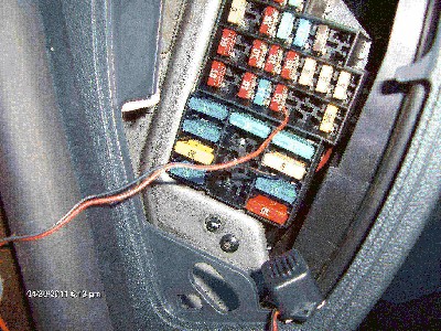

Posłuchałem się fachowca i tak jak to robi nowicjusz :
[quote="Ryszard"][quote="jackthenight"]
Czerwony kabel podłączasz pod bezpiecznik świateł postojowych (bezpiecznik nr. F18), a czarny kabel podłączasz pod bezpiecznik od radia (bezpiecznik nr. F38)
Podłączyłem jako nowicjusz ( na zdjęciu ) wg TWOJEJ rady na i D...
(PS piszczyk z z Allegro nie piszczy po podłączeniu pod baterie 9V czerwony plus)
i co dalej
Plik ściągnięto 391 raz(y) 225,59 KB

Posty: 3231
Wysłany: 2011-04-30, 23:23
To napisałem również :
"Gdyby nie działało, to zamiast F38 podłącz czarny kabel pod F32 (to bezpiecznik od grzania tylnej szyby)
Oraz zamiast F18 możesz podpiąć czerwony pod F19.
A w ogóle to podłącz piszczyk do aku i sprawdź czy w ogóle piszczy - czerwony do plusa, czarny do minusa.
Ostatnio zmieniony przez jackthenight 2011-04-30, 23:24, w całości zmieniany 1 raz

Ryszard
Silnik: 1,6 benzyna
Rocznik: 22luty2011
Dołączył: 14 Lis 2010
Posty: 107
Skąd: Pleszew
Wysłany: 2011-05-01, 10:58
nie piszczy od akumulatora , więc padnięty.
Odrabiam lekcje od początku, szukam nowego piszczyka ( ps coś mi to za 5,9zł nie pasowało )
dzięki jackthenight
"POMAGA x X"
R

tomaszgebala
Model: Logan MCV + Logan VAN
Silnik: 1,5 dCi + 1,6
Rocznik: 2008 + 2011
Dołączył: 20 Lip 2008
Posty: 371
Wysłany: 2011-05-01, 11:10
takie brzęczyki były w Lublinie w sklepie po jedyne 3 zł
brzęczyk jesli nie działa to spróbuj obrócić przewody traktyjąc czerwony jako masę. Ja mam podłączony pod postojówki i pod bodajże centralny zamek. Bezpiecvznik z KLUCZEM
