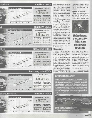

Jestem zaklopotany. Po przeczytaniu artykulu wynika ze silnik k4m 1.6 16V ma najwieksza sprawnosc i ekonomike spalania w przedziale obrotow od 3500 do 3800 czyli w Dusterze 4x2 2010 bedzie jazda na 5 biegu z predkoscia ok 100km/h. Tzn ze jadac 70-90km/h bedzie spalal wiecej. Czy jestem w bledzie?

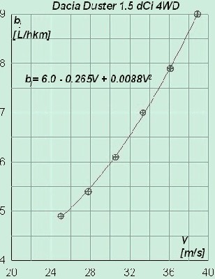

I jak widać zużycie paliwa również rośnie z kwadratem prędkości. Na zadanym odcinku charakterystyki zużycia paliwa b. ładnie leży parabola (patrz: załącznik)

Plik ściągnięto 173 raz(y) 32,89 KB

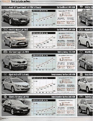

Ciekawe jest to, że tylko Dacia osiągnęła spalanie niższe niż podaje producent, a reszta aut wyższe
Jak miałem Dacie, to bez problemu osiągałem średnie zużycie o okolicy 6,5, a producent podawał 7,3 (1,6 8V). W i30 wg producenta średnie to 4,7 ale poniżej 5 spaść nie chce.
